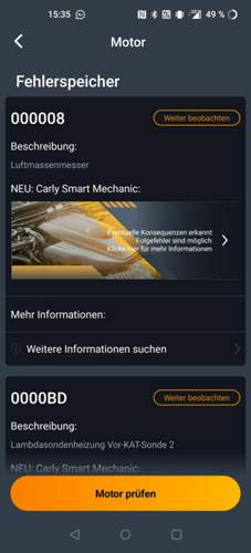

So wie es der Zufall will, ist heute endlich mal die MKL angegangen, hier mal ein Bild von carly in die Werkstatt habe ich es noch nicht geschafft.
Screenshot-20210628
Da steht aber auch die Lambdasonden Heizung drin oder..? Und auf eine Handy App würde ich mich bei der Sucher erst recht nicht verlassen.
Vor allem wenn ich schon ein Haufen Geld investiert habe ohne eine Verbesserung zu erzielen, da muß ich doch mal was an meiner Herangehensweise ändern, oder..?
@E36S16 schrieb am 28. Juni 2021 um 17:21:43 Uhr:
Bis jetzt wurde eigentlich alles in einer Werkstatt ausgelesen und nicht durch carly. Carly benutze ich erst seit 1 Monat etwa. Wie gesagt morgen gibt's die Fahrt auch wieder zum Kollegen der richtig ausliest und evtl mal live Parameter checkt.
