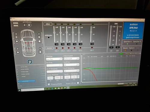

So, nun bin ich mit dem "ersten Wurf" der Einrichtung meines Audison AP 8.9 an den originalen Audi Soundsystem Lautsprechern fertig und was soll ich sagen,..., ich bin absolut begeistert aber fangen wir mal von vorne an.
Bezüglich des Byte 3 habe ich vorab ausprobiert gehabt was das so bewirkt, dies nennt sich ja bereits "Bedienlogik externer Verstärker" und wie soll es auch anders sein, genau das bewirkt es auch. Setzt man dieses Byte, kann man über das MMI im Grunde nichts mehr bedienen, keine Lautstärke und gar nichts, somit ist dieses Byte absolut überflüssig zu setzen.
Byte 4 habe ich wie empfohlen einen Tag vorher wieder auf "externen Verstärker" gesetzt gehabt und hatte dann am Samstag erst einmal damit begonnen zu prüfen ob die jeweiligen Kanäle nun richtig zugeordnet sind und angesteuert werden.
Ergebnis davon war das nun alles passte, insgesamt klang es schon recht voll und voluminös, jedoch gab es bei etwas höherer Lautstärke (nicht sehr laut) sofort ein Übersteuern des vorderen Hochtonbereiches. Ich dachte anfangs das dies daran liegen könnte das die günstigen ASS Lautsprecher mit dem Audison überfordert wären oder doch zuviel Frequenzen abbekamen, später stellte sich aber heraus das es wohl nur am vorherigen falschen Einlesen lag. Da ich am nächsten Tag vor hatte, noch einmal alles ganz von vorne ein zu richten, sollte sich das damit dann am nächsten Tag aber auch erledigen. Vom ersten Klangeindruck mit niedriger Lautstärke war ich aber auch schon so positiv überrascht.
Demnach ging es dann gestern daran noch einmal alles ganz genau ein zu lesen und ein zu stellen und ich las zuvor noch einmal die Anleitung genau durch. Dabei stellte ich fest das es noch ein Hinweis zur Lautstärke gab, bezüglich des 0dB Hinweises war ich mir schon bewusst das der vorhanden war, jedoch war ich mir unsicher wie ich das erreichen sollte, eine Fußnote wies aber darauf hin, dass eben "im Zweifelsfall" 80% der möglichen Lautstärke des einspeisenden Systems genutzt werden sollte (so hoch hatte ich es zuvor nie eingestellt und das war am Ende mein Fehler).
Ich begann also mit dem Einlesen und konfigurieren der einzelnen Kanäle. Eingänge sind wie am Audison angegeben konfiguriert worden und die Ausgänge habe ich dann erst einmal wie folgt eingerichtet gehabt:
VL - Kanal 1 (Full Range)
VR - Kanal 2 (Full Range)
HL - Kanal 3 (Full Range)
HR - Kanal 4 (Full Range)
Center - Kanal 5 (Full Range)
Sub - Kanal 7 (Low Pass)
Kanal 6 und 8 wurden bewusst freigelassen.
Nach dem Ersteinrichten machte ich mich an die Entfernungseinstellung, diese hatte ich grob mit dem Zollstock von der Mitte des Autos gemessen und stellte dies dann noch etwas fein ein. Entfernungen wurden damit wie folgt konfiguriert:
Frontlautsprecher: 102 cm
Rearlautsprecher: 85 cm
Center: 90 cm
Subwoofer: 150 cm
Damit ging ich in die weitere Einrichtung. Das was man so hörte klang schon richtig gut, vor allem was mir gut gefiel war, das der Bassbereich stärker unterstützt wurde, was mir etwas fehlte waren die Höhen.
Full Range wollte ich die Front und Rear Lautsprecher anfangs ausprobieren und schauen was die so können, schnell war aber klar das dies so nicht das Optimum war (wovon ich natürlich zuvor schon ausging). Also probierte ich ein wenig herum, ließ auch häufig die Front und Rear Lautsprecher einzeln spielen, dann auch mal jeden Kanal einzeln, ab und an mit Sub in Kombination und auch mal den Sub alleine und Center alleine bis ich dann nach einigem Nachoptimieren folgendes einrichtete:
Frontlautsprecher: High Pass bis 50 Hz runter
Rearlautsprecher: High Pass bis 60 Hz runter
Centerspeaker: High Pass bei 150 Hz gekappt (der kann nicht viel)
Subwoofer: Low Pass ab 60 Hz einsetzend (der unterstützt das Frontsystem ganz gut, jedoch im Tiefbassbereich nicht zuviel erwarten)
Die Kurvenanpassungen kamen dann als letztes dran, hier gefiel mir das Filtermodell Butterworth mit einer 12er Steigung am besten, anschließend veränderte ich bei den einzelnen Kanälen noch ein wenig an den Frequenzen da mir wie bereits erwähnt die Höhen ein Tick fehlten, der etwas präsentere Bass aber gut gefiel (siehe Bilder später). Kurz vor Ende des einstellen bermerkte ich, dass mir immernoch die Höhen fehlten und da fragte mich wieso. Als ich die Einrichtung der Eingangskanäle anschaute, war klar das dort "obenrum" ein wenig verloren ging, im Bassbereich aber mehr reinkam, was die Erklärung für beide Phänomene war die ich anfangs nach dem Ersteinlesen gar nicht so beachtetet und gedanklich aus dem Gedächtnis verlor, es hier aber nun als Erklärung fand. Da nämlich der Audison das Signal als ziemlich linear ansah, hatte er nichts daran korrigiert, also drehte ich über den MMI regler noch 2 Punkte höhen mit rein, optimierte die Frequenzbereiche der einzelnen Kanäle nach und war zunächst erst einmal mit der Einrichtung fertig und hörte mich durch meine Musiksammlung um zu sehen wie das Ganze so klingt.
Und was soll ich sagen @real_Base hat definitiv nicht übertrieben. Der vorher/nachher Vergleich lässt es wie ein komplett neues Lautsprechersystem klingen. Es klingt alles viel exakter, Kickbass ist ordentlich vorhanden, Raumklang ist da, Center und VoLi/VoRe spielen nun im Einklang und selbst der Sub schafft es den tieferen Bereich noch gut zu unterstützen und eine Fülle dar zu stellen. Keinerlei Übersteuern ist mehr vorhanden, kein Hinweis darauf das irgendein Lautsprecher überfordert sein könnte und es klingt sogar wenn es laut wird noch recht exakt und sehr gut.
Im Endeffekt bin ich absolut begeistert davon was die originalen Lautsprecher des ASS Systems zu leisten vermögen. Der Audison AP 8.9 scheint ihnen gehörig ein zu heizen und das raus zu holen was möglich ist, genau so hätte das ASS von Anfang an klingen sollen.
Mit einigen Nachoptimierungen und Feinjustierungen bin ich dann nun am Ende total begeistert von dem was das Gesamtensemble nun zu leisten vermag.
Klar, von dem Subwoofer sollte man nicht zuviel erwarten, Einbauposition und als Free Air Variante mit kleinstem Magnet im 20 cm Format ist er natürlich nicht der Schalldruckmeister und schon gar nicht ein Kandidat der bis an die 20-30 Hz kommt, jedoch habe ich durch immer mal wieder Ausschalten festgestellt das er eben genau das Tiefbassvolumen im Fahrzeug ausreichend gut zur Verfügung stellt und da unterstützt was das doch schon recht gut klingende Frontsystem mit Unterstützung des Rearsystems nicht mehr schafft.
Für mich ist dies so nun absolut ausreichend, ob ich irgendwann doch noch einmal eine Optimierung am Sub vornehmen werde weiß ich noch nicht, aktuell gehe ich aber nicht davon aus, da ich das was ich erreichen wollte erreicht und was ich nicht erwartete, sogar übertroffen habe.
Daher an dieser Stelle noch einmal meinen herzlichsten Dank an @real_Base für die Erstellung dieses Beitrags und damit Hilfe für viele andere die ein ähnliches Empfinden bezüglich des originalen ASS haben und dies in der Form perfekt nachahmen und optimieren können.
Auch den anderen Usern die mir mit vielen Tipps bis zum Einbau geholfen haben noch einmal herzlichsten Dank!
Als Letztes doch aber noch eine Frage, da ich den Fehlerspeicher meines A4 vorgestern wegen etwas Anderem auslesen musste, stellte ich fest, dass die Lautsprecher im Radio einen Fehler produzieren (klar, die sind ja nicht mehr direkt am MMI angeschlossen und fehlen dem System und laufen nun über den Audison) aber ich dachte mit Codieren auf "externen Verstärker" würde sich das erübrigen, tut es aber anscheinend nicht, ist das bei denjenigen die diesen oder einen ähnlichen Umbau gemacht haben genauso?
Noch einmal vielen Dank an alle für eure Hilfe und Tipps.
(Im Anhang habe ich meine aktuelle Konfiguration als Bilder angehängt und einen Kanal als Eingangsmessungsbeispiel mit aufgeführt (sahen alle nahezu identisch aus) aufgrund dessen der Audison keine Korrekturen vornahm)

Sehr schön!
Wie du siehst - es ist erstaunlich was man aus diesen einfachen Lautsprechern herausholen kann, wenn man ihnen ein ordentliches Signal mit kontrollierter Leistung gibt.
Ich hätte noch ein zwei Hinweise:
1. Ich würde im MMI alle Regler auf Neutral stellen und im AP über den EQ die Höhen entsprechend korrigieren. Hintergrund ist einfach, dass der Regelbereich für das Signal in dem die Musik übertragen wird einen entsprechenden Korridor hat. Und wenn dieser erreicht wird, dann clippt das Signal - und das hört sich dann wieder nicht gut an bzw. kann schlecht für die Hardware sein.
Das kann passieren wenn man bspw. den Treble-Regeler voll aufdreht und dann in einem Musik-Stück dann noch zuzsätzlich ein sehr lautes Signal für einen hohen Ton kommt (Schlag auf ein Hi-Hat vom Schlagzeug o.ä.). In der Regel ist man Safe wenn man es mit diesen Regler nicht übertreibt aber warum im Vorfeld diese Reserve "anzapfen"?
2. Den Sub lässt du ja bis 60Hz spielen. Überlege dir ob du nicht auch die Frequenz untenrum beschränken lässt. Der kannst beide Filter gleichzeitig aktivieren und hast dann einen Bandpass-Filter. Der kleine niedliche Lautsprecher im Sub-Gehöuse wird meiner Meinung nach nicht sinnvoll 20Hz und weniger darstellen können. Daher habe ich ihn bei mir auf (glaube) 20Hz nach unten hin beschränkt.
3. Laufzeitkorrektur (LZK) - guter Klang ist nur für Egoisten. Man kann es nur auf eine Hörposition optimieren und nicht für mehrere (Auch wenn bspw. Audyseey durch sein Einmess-Programm an mehreren "Sitzplätzen" etwas anderes suggeriert).
Daher - stelle die LZK auf deine Fahrerposition ein und genieße die dadurch entstande Bühne.
4. Bei mir hat es noch ein wenig etwas gebracht den Subwoofer zu verpolen. Dazu habe ich den Haken im Punkt "Phasenumkehr" für den Sub-Kanal gesetzt - schau mal in deinen ersten Screenshot - da ist er zu sehen. Kann aber auch gut sein, dass dies in deiner Limo anders zur Geltung kommt als bei mir im Avant. Einfach mal testen.

zu 1:
Da gebe ich dir vollkommen Recht und habe auch alles Mögliche ausprobiert, bin aber nie zu dem Ergebnis gekommen wie ich es jetzt habe. Daher habe ich am Ende erst einmal in den "sauren Apfel" gebissen die Höhen übers MMI leicht an zu heben und die Einstellungen der einzelnen Kanäle wieder etwas runter zu fahren. Wie du an den Kurven siehst, habe ich trotzdem noch etwas angehoben im hochfrequenten Bereich, ich mag das wenn es obenrum und im Tieftonbereich sehr prägnant ist.
Wenn du noch Ideen hast wie ich das anders lösen könnte (die Skala hätte klanglich bei mir nicht ausgereicht es ausschließlich über den Audison zu lösen), dann würde ich das gerne noch einmal angehen und ausprobieren, deshalb habe ich es bewusst auch "ersten Wurf" genannt. (wobei ich gerade daran denke, dass ich den letzten Stand nicht noch einmal abgespeichert habe, das muss ich unbedingt noch nachholen)
zu 2.
Mensch, super Tipp, daran hatte ich gar nicht gedacht, das hole ich auf jeden Fall noch nach, vielen Dank für den Hinweis, echt Klasse, das setze ich heute gleich noch um.
Wobei man bei der Lautsprechergröße auch schon fast unterhalb von 30Hz kappen könnte oder was denkst du?
Mit der Maßnahme kann ich die Leistung des Audison auf dem Kanal noch viel gezielter einsetzen, daran hatte ich anfangs mal gedacht, dann aber wieder vergessen, daher vielen Dank für den Hinweis und die Erinnerung.

Deiner Empfehlung folgend habe ich nun den Sub bei 20 Hz erst einmal abgeschnitten.
Beim Fahren im Vergleich zum A6 mit Bosesystem merkt man nun aber das die ganz tiefen Frequenzen weiterhin noch fehlen, da scheint das Subwooferchen wohl doch überfordert zu sein oder die Einbauart nicht mehr her zu geben. Ich behalte mal im Hinterkopf doch noch einen 25er Sub zu verbauen.
