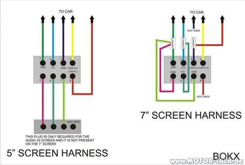

Hallo Forumsgemeinde,
ich brauch mal dringend Hilfe von Euch.
Ich bin gard am Auto und habe ein Comand eingebaut, vorher Audio 20.
Nun folgendes Problem:
Es kommt kein Ton -> ist klar, wegen Codierung.
Das Display lässt sich nicht öffnen, woran kann das liegen?
Ich habe hinten an der Headunit auch irgendwie noch viele Stecker frei, fehlt dort noch ein Kabel?
Das Display und die Headunit sind mit einem Original Kabel verbunden und nicht diesem Displayadapter, liegt es vielleicht daran?
Am Display hängen noch zwei weiße Stecker, einer muss noch in den Displayschalter, den habe ich noch nicht, bleibt dann ein weißer Stecker übrig oder?
Ich füge mal noch ein paar Fotos bei, ich freue mich sehr über Eure schnelle Hilfe.
Danke!!
Gruß Silvio
Rückseite Headunit
Headunit verkabelt
Zwei Stecker vom Display
Display wird nicht mit Strom versorgt. Deine Vermutung ist richtig, daß es am Kabel liegt. Stromadapter selbst konfektionieren oder hier den Displayadapter bestellen. Zur vorherigen Steckerbelegung beim Audio 20 kommt nur der äußere blaue Fakra für GPS dazu, sonst ändert sich nichts.

So muss der Displaystecker umgepolt werden.
Siehe Bild.
Comand-pins
