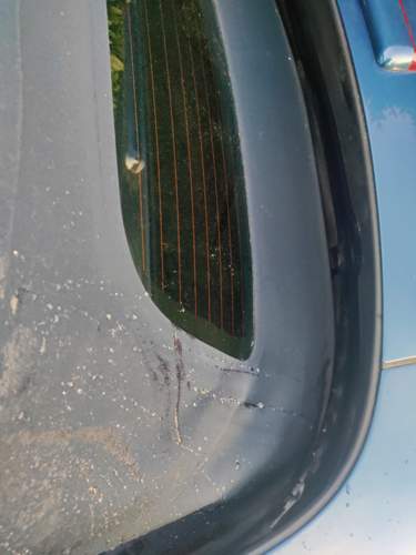

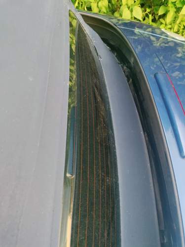

Du solltest A die Heckscheibe prüfen ob die rund um Dicht ist B die Regenrinne im Verdeckkasten ob die noch richtig sitzt C in die Wasserschale links und rechts an der B Säule unter den Verdeckscharnier sitzen die Auffangschalen, dort Wasser über den Schlitz an der B Säulen Dichtung reinlassen lassen.. das Wasser muss zügig nach unten Ablaufen, vor den Hinterräder zwischen Innenkotflügel und Karosserie und auch nur da, wenn es aus der Schwellerblende läuft sind die Abläufe kaputt, wenn die Schalen nicht Ablaufen ,dann sind die Abläufe verstopft..jeh nach Ausführung kann man sie frei bekommen, auf jedenfall muss man handeln. Ebenso vorne, Seitlich im Radkasten sind einfache Löcher, wo das Wasser aus dem Wasserkasten abläuft, wenn nicht säubern, sonst läuft das Wasser in den Innenraum...dann noch als Letztes die A Säule, da läuft das Wasser durch die Dichtung, bis ungefähr Höhe Türdichtung,dort läuft es über die Gummi Ecke der Türdichtung weiter runter und unter der Türe über die Einstiegsleiste an

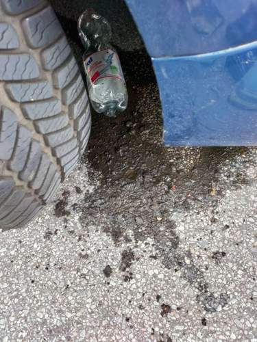

Also, habe vorne jetzt die Radlauf Verkleidung abgemacht, Ergebnis siehe foto : D
andere Seite auch mal abgemacht, war auch voller Schlamm. Denke mal das war mein Problem.

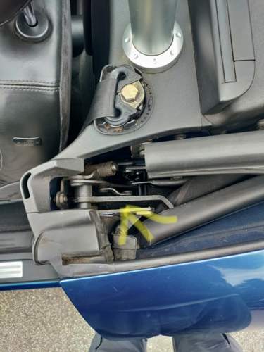

Sind die Ablauf Schalen unter dem markierten Scharnier?
Ablauf

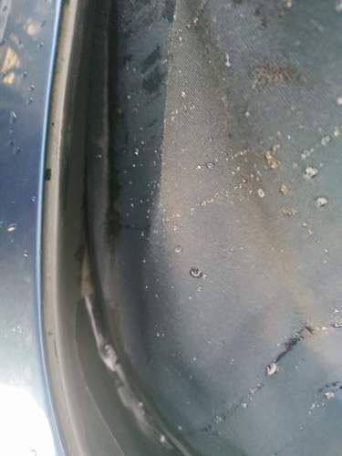

Ja sind sie...und vorne die Blumenerde hat keinen Einfluss auf irgendwelche Abläufe, dort läuft nix ab.. wie gesagt ein Foto von der Regenrinne im Verdeckkasten wäre hilfreich

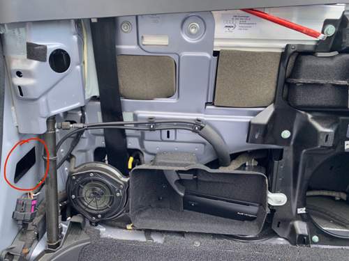

Also, habe mich jetzt noch Mal bisschen mit den Abläufen beschäftigt. Am Dach vorne wo der Ablauf an der Türe los geht ist es frei, dort läuft es runter und vorne ist quasi am Ende der Dreiecksscheibe eine kleine Öffnung, das ist aber ja auf beiden Seiten der Fall und sieht gewollt aus. Vorn im Wasserkasten, also Motorraum, läuft das Wasser wenn ich was reinschütte ganz normal rechts und links unten aus den Abläufen. Hinten hab ich auch mal was in die Auffangbecken geschüttet, nichts nirgends raus gekommen. Jab dann mal das Verdeck zu gemacht und etwas über das Verdeck Richtung b Säule geschüttet, da ist etwa nach 20 Sekunden oder mehr ein wenig unten am Radlauf hinten raus gekommen, aber Extrem verzögert und sehr wenig, denke die sind dort dicht die Abläufe. Vorne der Pollenfilter erscheint mir trocken. Also erscheint die erste Vermutung vom Mechaniker ganz wahrscheinlich,das die Kabeldurchführung undicht ist, oder?
Was auch seltsam ist, habe Druckluft in das Auffangbecken gegeben und die Luft ist dann an der Seite der Verkleidung vorne neben dem sitz rausgekommen. Also entweder habe ich die ganze Zeit das Auffangbecken missverstanden und das Wasser ist dann jetzt in den Steuergeräten oder der Schlauch ist ab keine Ahnung.
Verdeckkasten
Verdeckkasten 2
Verdeckkasten 3
+4

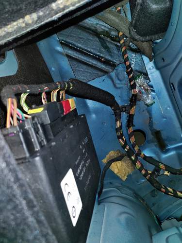

Okay, nachdem ich Wasser wie ich gefragt habe auf die Teller geschüttet habe, ist jetzt Feuchtigkeit hinten drin. Vom Unwetter war nix, kam erst durch das schütten mit der Wasserflasche.
Feuchtigkeit
@Tobiasrw schrieb am 3. Mai 2024 um 21:46:23 Uhr:
Dann sind wohl die Ablaufschläuche vergammelt und undicht.
Ein „paar“ Teile müssen entfernt werden, damit man die Schläuche erneuern kann.
(Die verbesserte Variante hat die Teilenummer 8N7-825-597 C).
Position Ablaufschläuche
