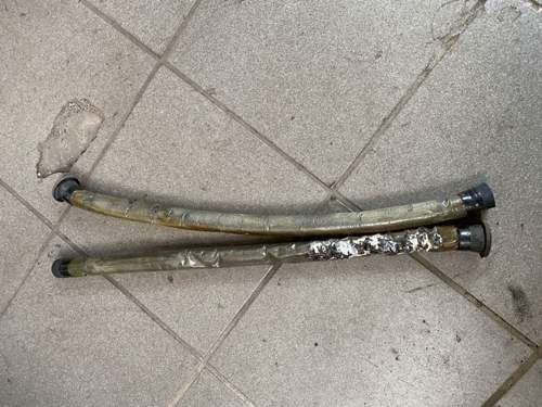

Kann mir jemand sagen, wo überall die Wasserabläufen beim roadster sind? Regnet gerade ununterbrochen und ich mache mir etwas Sorgen.
Schau mal hier:
https://www.tt-eifel.de/index.php?id=84
Falls es hörbar plätschert oder Wasser im Innenraum ankommt, dann sind womöglich die Wasserabläufe undicht und Wasser kann in den Innenraum und die Elektronik gelangen.
Die Schläuche sollte man prophylaktisch erneuern, da die werkseitig verbauten Mülltüten mit der Zeit zerfallen.
Alte Ablaufschläuche
