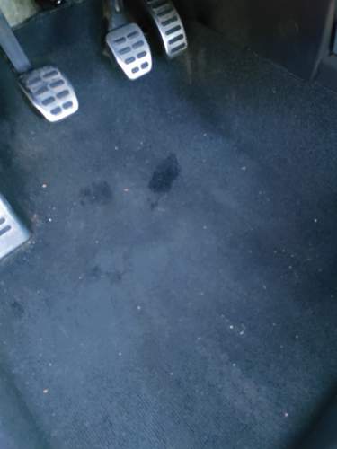

Hab heute noch Mal gefühlt nach Feuchtigkeit. Also Fahrerseite scheint es von Links oben, wo auch die Fussablage ist zu kommen
Auch auf der Beifahrer Seite ist es feucht, habe ich gestern nicht gesehen.

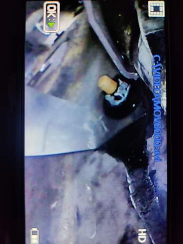

Hab eben mal versucht mit meiner Inspektionskamera zu schauen. Hab in der Nähe des Innenraumfilters, eher Richtung Mitte Feuchtigkeit gefunden. Das Bild ist nicht besonders, aber ich lade es hier mal hoch.
Feuchtigkeit
Du hast doch einen Riss in der Scheibe. In der Mitte ist keine Verbindung in den Innenraum..Nur über Pollenfilter und über die linke Kabeldurchführung

Das bedeutet, dass dort Wasser stehen darf? Oder müsste es grundsätzlich ablaufen irgendwo und das deutet auf eine Verstopfung hin?
Es gibt nur die Abläufe rechts und links im Wasserkasten, die hast du doch schon geprüft

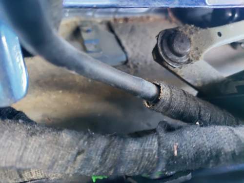

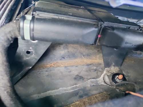

Habe heute das Verdeck sauber gemacht und dabei natürlich abgewaschen. Danach hatte ich wieder Feuchtigkeit im Fußraum, aber genau in der Mitte. Ansonsten nirgends. Habe dann die Regenrinne vorne abgebaut, darunter war alles sauber. Lade Bilder davon hoch.

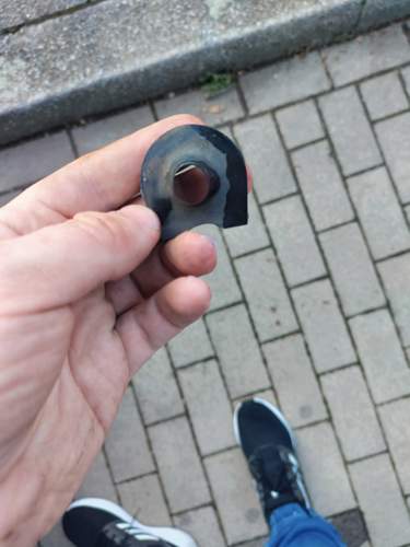

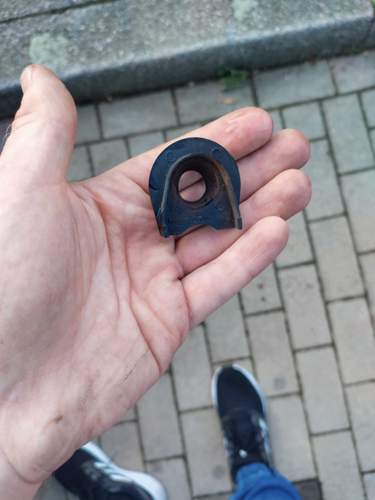

Ich könnte eurer Hilfe echt gut gebrauchen. Habe die hinteren Abläufe vom Verdeck geprüft. Bin mehrmals mit einer Nylonschnur durch, war alles frei, kam nichts raus. Die Undichtigkeit ist immer noch da. Nur dieser eine Fleck im Fußraum. Hab in der Wasserrinne vorne irgendein Teil gefunden, hab davon ein fotos gemacht, siehe Anhang. Hab überall Wasser drüber geschüttet und jedesmal geschaut, konnte es nicht verifizieren, sickert anscheinend sehr langsam durch, daher lässt es sich so nicht finden. Die Front Scheibe zieht auf jeden Fall etwas Wasser, man sieht an den Scheibenrändern diese Punkte. Hab auch schon überlegt ob die Klima oder so Schuld sein kann? Allerdings funktioniert Heizung und Klima top und es riecht auch nach nichts im Auto, also nicht nach Kühlwasser oder so.
@Tobiasrw schrieb am 12. Mai 2024 um 11:33:48 Uhr:
Sorry das Bild anbei, ganz vergessen
