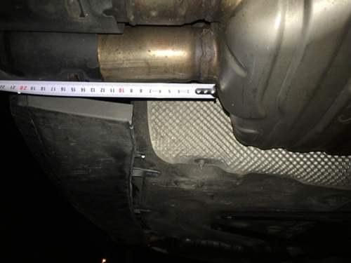

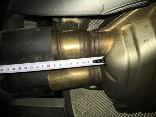

@V8T schrieb am 16. Dezember 2017 um 20:45:33 Uhr:
Ich kann morgen gern den Abstand vom Endschalldämpfer bis zu den Endrohrblenden messen und auch Fotos machen.
Das wäre super!
Besten Dank schon mal.
War jetzt leider schon dunkel aber ging trotzdem...
Die äußeren Blenden sind exakt 90mm, die inneren Blenden 120mm vom ESD entfernt.
Wenn du weitere Maße brauchst, lass es mich wissen!
.jpg
Besten Dank!
Genau das brauchte ich, jetzt ist das Heck wieder komplett Original.

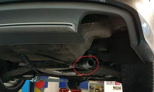

Jedoch habe ich das Problem, damit auf schlechten Straßen, das Auspuffrohr an der Querstrebe anschlägt. Wir haben das jetzt schon probiert zu richten, aber mehr wie 5 mm Platz zwischen Rohr und Strebe bekommen wir nicht hin. 😕
Könnte mir jemand sagen, welche Funktion die Streben eigentlich genau haben ???
Vielen Dank und schöne Weihnachten
153940
Genau das Problem hatte ich auch. Das Poltern hört man richtig laut.
Ich konnte es lösen, indem ich die Schellen zu den ESDs handfest angezogen habe (nicht zu fest!) und dann den jeweiligen Endschalldämpfer so gedreht habe, dass das Rohr von der Strebe weggedrückt wird. So halten und die Schelle fest ziehen. Die Endrohre standen dann nach dem Loslassen trotzdem schön gerade drin aber es hat den ein oder anderen Millimeter Luft zu der Strebe geschaffen.
Und ich kann bestätigen: auch bei extremer Fahrweise schlägt da nichts mehr an :-)
