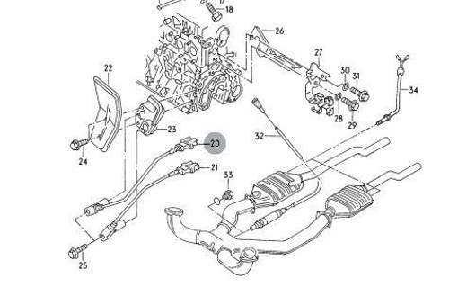

Ich suche den kurbelwellensensor/kw OT geber.

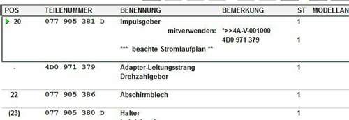

Impulsgeber 077 905 381 D ..... beim :-) 132 Euro
Kw-sensor-s6
Kw-sensor-s6-bild
Versuch mal ein 077905381B zu bekommen.
Das wäre der originale, welcher später ersetzt wurde durch:
077905381D & Adapterleitung 4D0971379
das heißt dann 135€+50€ 🙁
