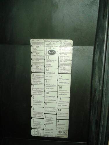

Hallo zusammen habe einen Audi s6 plus Avant 4.2l 240kw Handschaltung Motorkennbuchstabe AHK.
Also mein dicker hat das Problem da er nach ca 3 Wochen stehzeit nicht mehr anspringt. Starter dreht, benzinpumpe ist bei eingeschaltener zündung nicht zu hören und vorne beim motor kommt auch nichts an, kein zündfunke vorhanden.
Raile von benzinpumpe getauscht.
Hallgeber G40 getauscht.
Zundschlossschalter getauscht.
Sicherungen sind alle i.o. auch die beim motorsteuergerät im fussraum auf der Beifahrer seite
ich bin echt ratlos.

Was mir noch aufgefallen ist das die 15 ampere Sicherungen kaputt war. (Im motorraum,die hintere der zwei 15er Sicherungen) würde ersetzt. Diese war aber nach einer Woche wieder kaputt. Wurde jetzt noch mal getauscht seit dem ist sie in Ordnung.
Es gibt keinen C4 mit dem angeschlossenen Piktogramm "Motorkontrolle"!
Dort wird die Lampe falsch gesteckt sein und gehört in die Kammer für "Wegfahrsperre"!
Die hintere 15A Sicherung wird für den Ziggi-Anzünder sein.

Sicherung für Zigarettenanzünder im motoraum das glaube ich eher nicht. Sehr unwahrscheinlich. Aber ich werde nachschauen.
Ich habe mal meinen Beitrag kopiert. Dort hatten wir bereits das Thema der Sicherung für den Zigarettenanzünder.
Sicherung
Sicherrung Zigianünder befindet sich im Sicherrungskasten Motorraum Nummer A5, 15A.
