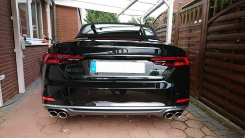

Meinen heute mal etwas am Heck verändert...😉
Nächste Woche Mittwoch werden endlich das Fahrwerk und die 20 - Zöller verbaut.
Schwarzer Grill und die Lackierung des Heckdiffusor sind auch fest auf der Todo-Liste.
Überlege nur noch, ob ich die Montagearbeiten nicht selber mache und den Diffusor
lediglich zum lacken ausbaue....
Grüße Ralf
Ringe-schwarz
Rechtes Doppelrohr ist tiefer als links, war bei mir auch so würde ich ändern

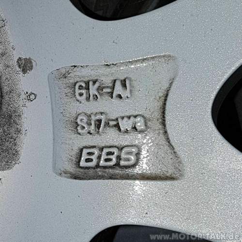

Auslagern bezeichnet (stundenlanges) liegen lassen ohne mechanische Belastung bei Raumtemperatur. Warmauslagern ist dasselbe bei ca. 160°C. Dabei stellt sich die entgültige Festigkeit ein.
Frag mal nach der genauen Bezeichnung der Legierung, dann kann ich dir das sagen. Steht auch oft von innen im Rad, meist auf einer Speiche. Habe mal ein Foto von meiner Winterfelge angehängt.

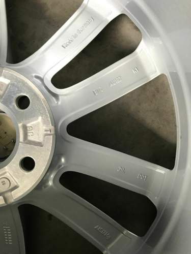

Also bei mir steht da ein ganzer Roman :-(
Kannst Du mit den Photos etwas anfangen?
Jupp: "Al Si 7 Mg". Das Material ist mit hoher Wahrscheinlichkeit kaltausgelagert und somit unempfindlicher gegenüber den Temperaturen bei der Pulverbeschichtung. Das Alu ist nicht ganz so hart, die ganze Felge dürfte daher etwas schwerer sein, als eine aus warmausgehärtetem Metall.
Also spricht nichts gegen Pulverbeschichtung?
