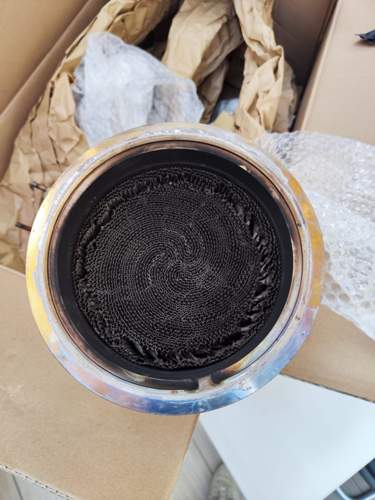

Downpipe ist zwar grundsätzlich sinnvoll und die HJS ist auch die einzige legale, aber Leider ist die Haltbarkeit sehr mieserabel in Verbindung mit Leistungssteigerung. Fängt nach wenigen tkm an sich von der Wand abzulösen und durchzurutschen. Und das ist bei weitem kein Einzelfall.

Dass die Downpipes häufig kaputt gehen ist sehr ärgerlich, vorallem für so einen Preis, das hätte ich echt nicht gedacht.
Man bezahlt 3.300€ und dann sowas... was würde denn im schlimmsten Fall passieren, wenn die Downpipe kaputt geht, man hört das wahrscheinlich sofort aber Motorseitig kann wahrscheinlich nichts kaputt gehen oder?

Die kaputte Downpipe macht sich durch mehr Gegendruck bzw Leistungsverlust bemerkbar. Aber nur schleichend da es den Metallkat langsam immer weiter durchschiebt und zusammendrückt.

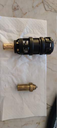

Klinke mich hier mal ein, gibt es ne Teilenummer für das andere Thermostat und reicht es das einfach zu tauschen oder muss hierfür dann auch was in der Software geändert werden ?

Ich habe 03C121110G verwendet. Man muss es halt in dem Einsatz umbauen. Die Länge passt nicht ganz perfekt, habe noch eine Unterlegscheibe verwendet.
Das öffnet bei 95 anstatt 110 Grad.
