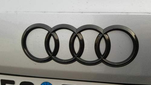

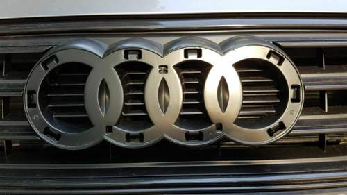

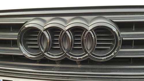

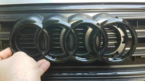

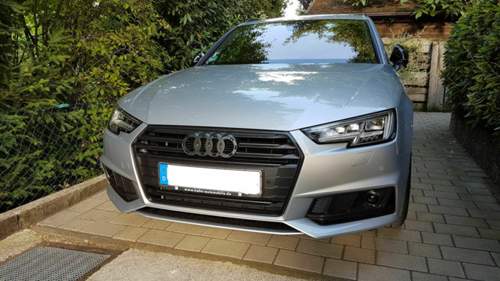

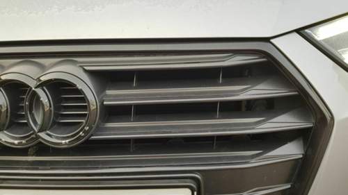

Servus ich habe gestern die Ringe getauscht. Die alten silbernen sind jetzt Schrott aber alle Halter sind noch heile. Außerdem habe ich etwas folie verklebt. Wie gefällt es euch?
