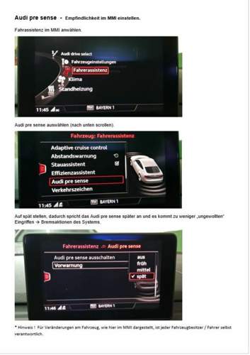

sicherlich wissen es fast alle, jedoch für alle anderen.
DIE Empfindlichkeit des Audi pre sense lässt sich im MMI einstellen !
Mir ist es durch meinen Fahrstil auch einige Male passiert, dass das pre sense zugeschlagen hat. Obwohl ich die Lage unter Kontrolle hatte und als nicht gut, aber nicht als kritisch bewertet hatte.
Abhilfe schaffte, die Empfindlichkeit von pre sense, also ab wann es sich einmischt auf spät zustellen.
Zur Auswahl stehen:
- aus
- früh
- mittel
- spät
* Hinweis ! Einstellungen in den Assistent Systemen können die Fahreigenschaften beeinflussen.
Der Fahrzeugbesitzer / Fahrer ist selbst für die Veränderungen verantwortlich.

Ich finde es schade dass man den Notbremsassi nicht zusätzlich deaktivieren kann.
Finde die Warnung an sich echt hilfreich und will darauf auch nicht verzichten, aber hatte auch schon mal zwei unnötige Bremsungen vom Auto, da wird einem schon mulmig.

.... geh mit der Einstellung auf spät, dann hast du ja noch immer die "letzte" Sicherheit des pre sense systems.
Damit nimmt auch der Eingriff bei deinem normalen Betrieb ab.
