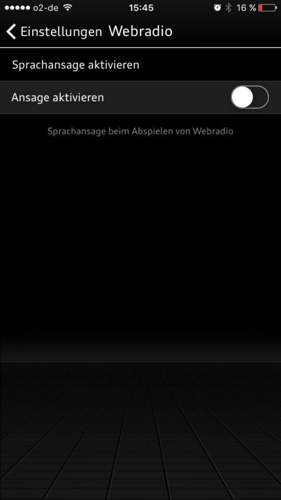

Also bei mir geht alles, Per wlan verbunden mmi connect und es läuft ohne hänger. Ich nutze eine Multisim von o2. Am anfang bekam ich immer den Fehler, musikstream netzwerk fehler bla bla. Habe dann das Wlan Passwort umgeändert und voila, es hat sich direkt verbunden und ich kann das Webradio nutzen leider nur 128k aber immerhin. Womit ich mich nicht befasst habe, kann man dieses Intro von Audi abschalten? Also wenn man einen Radiosender wechselt dann kommt immer dieses Audi Theme.

Das ist kein Audi Theme... mal zugehört was die Tante sagt?

@souly87 Einstellungen->Webradio.
In der App gefunden... tatsächlich. Naja stören tut es mich nicht.
Danke
Stören tut es wirklich nicht, wäre nur halt die Kirsche auf der Torte 😁

@harlekin_ schrieb am 22. April 2017 um 07:26:07 Uhr:
Tatsächlich, es war diese Funktion, danke dir
