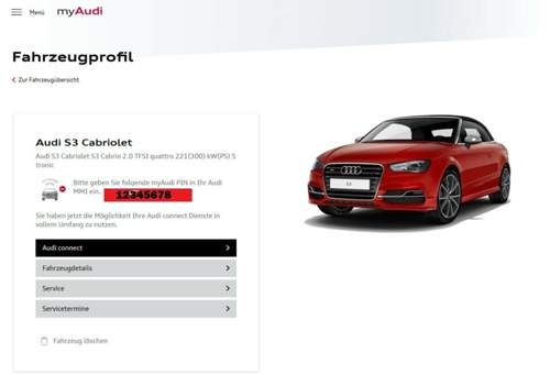

... eben nochmal ein Test mit der SIM Karte meiner Frau gemacht (D1, ich hab D2 drin gehabt) - auch da, Verbindung geht zu Google Earth, Hotspot geht, LTE mit Vollausschlag - aber KEIN AUDI Connect. Wen ich es auswähle sagt das MMI zuerst "Die Dienste werden aktualisiert" und dann nach paar Sekunden kommt "Dieser Dienst steht nicht zur Verfügung" - ich bleibe bei meiner Vermutung, dass der Wagen eine Verbindung zu AUDI aufnehmen will, dort bei AUDI im System ist der Wagen noch dem Vorbesitzer (AUDI selbst oder einem Mitarbeiter aus dem Werk) zugeordnet, während auch ich in meinem Account den Wagen schon angelegt habe mit der VIN. Das führt dann m.E. zu dieser Sperre. Leider warte ich nun schon über 12 Tage auf die Rückmeldung meiner Anfrage bei kundenservice@audi.de :-( um genau darauf eine Antwort zu bekommen.
....was mir eben auch noch aufgefallen ist in dem myaudi.com Portal ... ich habe ja 2 Fahrzeuge dort hinterlegt, meinen A6 Avant, Neuwagen aus 2015 (allerdings ohne Connect) und meinen "neuen" S3 Cab mit Connect, Werksjahreswagen auch aus 2015. Auch für den A6 wird eine 8-stellige PIN angezeigt (obwohl der kein Connect hat) und jetzt Achtung: Es ist die gleich Zahlenkombination wie für den S3. Ist dem so ? Wenn man mehrere Fahrzeuge hat haben alle die gleiche 8-stellig PIN ???

nein, die CONNECT PIN die das myAUDI.com generiert ist 8-stellig.

....wie gestern gschrieben ... was mir noch aufgefallen ist in dem myaudi.com Portal ... ich habe ja 2 Fahrzeuge dort hinterlegt, meinen A6 Avant, Neuwagen aus 2015, MJ2016 (allerdings ohne Connect) und meinen "neuen" S3 Cab mit Connect, Werksjahreswagen auch aus 2015. Auch für den A6 wird eine 8-stellige PIN angezeigt (obwohl der kein Connect hat) und jetzt Achtung: Es ist die gleich Zahlenkombination wie für den S3. Ist dem so ? Wenn man mehrere Fahrzeuge hat haben alle die gleiche 8-stellig PIN ???
vielleicht einfach mal ein system fehler... kannst ja eh nichts mit im a6 anfangen, daher würde ich mir da auch kein kopf drum machen
... ich muss mir leider einen Kopf machen, da das AUDI CONNECT im S3 keine Verbindung zu AUDI aufnimmt, bekomme immer die Anzeige "Dieser Dienst steht nicht zur Verfügung" obwohl laut AUDI Service das AUDI CONNECT für meinen Wagen per System-Abfrage die der machen kann "gut" aussieht. Ich komme nicht mal an die Stelle die 8-stellige PIN eingeben zu können. LTE Verbindung steht, HotSpot im Wagen geht und Google-Earth Navigations-Anzeige geht auch.
