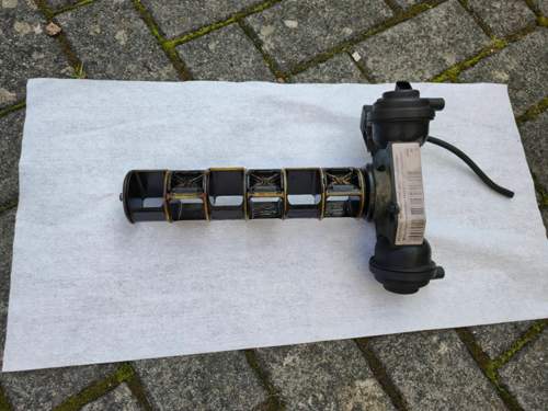

Hast du bilder gemacht vom auagebauten SSR?
@Fatjoe 1 schrieb am 23. August 2021 um 08:36:18 Uhr:
Evtl. Hat das schaltsaugrohr etwas Spiel und klackert deswegen.
Also denke nicht dass es das SSR ist. Hatte mir auch noch auf die Schnelle eingebrauchtes besorgt um es zu tauschen falls meins defekt ist und das hatte genau die selben Maße (auch vom zapfen also nichts eingelaufen) und "Spiel" wie meins.
@schmatzi18 schrieb am 23. August 2021 um 08:56:22 Uhr:
Hey, jap habe eins gemacht.
Schaltsaugrohr

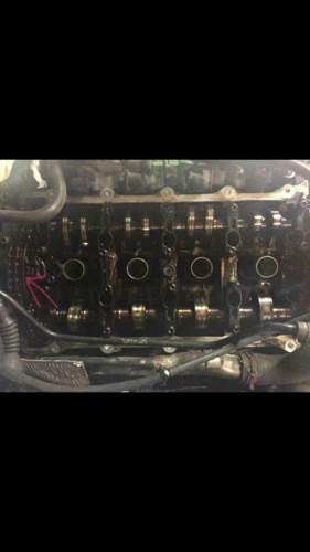

Gibt doch nur die eine Steuerkette pro Bank, damit ich auch mein Senf mit dazu geben kann 😁
Es gibt gar keine kette außer die für die ölpumpe...
Das wäre mir neu, bin davon ausgegangen das es wie auf dem Bild beim 4,2l und wie bei den anderen Benzinern 2,4-3,0l Motoren gleich ist und alle Nockenwellen über eine steuerkette angetrieben werden. Dann ziehe ich meine Aussage zurück wenn dem nicht so ist!
@schmatzi18 schrieb am 24. Aug. 2021 um 21:15:09 Uhr:
Pardon, wusste ich nicht. Ich fahre den 4.2 Ars. Als ich das Klappern im Video gehört habe musste ich an den Nockenwellenversteller bzw die Kette denken. Den 3.0 hatte ich bisher noch nicht 🙂
