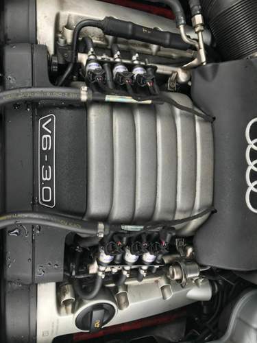

Hi. Hab nicht direkt eine. Hast vielleicht Interesse an einem Umbaukit auf Gas ( Prins). Wäre dann die ganze ansaugbrücke dabei. Da ich mich von meinem nach Unwetter trennen muss, wird er geschlachtet. Wenn ja bitte eine PN schreiben, dann klären wir alles. PS das SSR ist 1,5 Jahre alt.
