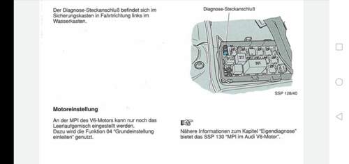

Moin
Screenshot-20200917-103530-com-google-android-apps-docs
Man kann jetzt ja weiter rumphilosphieren, was geht oder was nicht - oder tatsächlich gleich schlachten.
Man könnte sich aber auch für 8,33 EUR die originalen Werkstatt-Reparaturleitfäden bei audi erwin online besorgen. Da gibt es u.a. den RLF für die Motronik im ACK
RLF ErWin
Inhaltverzeichnis im Anhang
Nur mal so eine Idee ....
