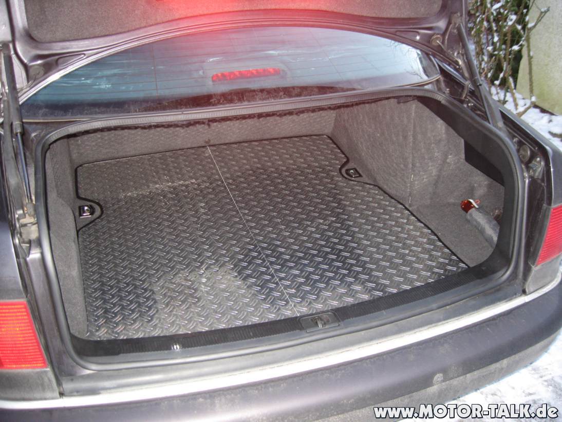

Sorry da muss ich wiedersprechen.. Hier der Kofferraum mit einem 82L Radmuldentank. bei 80% Füllung sind das 65,6 Liter und bei einem Verbrauch von ca. 16 Liter/100km rund 410km Reichweite...für mich ausreichend.

Original geschrieben von A8Dirk
Der größte Radmuldentank der sinnvoll reinpasst ist hat netto 57 Liter. Da kann jeder selber ausrechnen obs genügt.
Der 80% Fullung ken ich, aber der Groste die iche ken, ist 67 oder 77 liter. 82 is doch wieder weniger mal tanken. Wann Sie der marke von der bruto 82 liter habbe bin ich Sie sehr erkentlich.

Wie der Tank genau heißt kann ich nicht sagen (müsste mal schaun ob ich einen "Firmenaufkleber" finde)
In den Fahrzeugpapieren ist er als Irene E20-67R010098 eingetragen???
Laut http://www.radmuldentanks.de/
sollte der Radmuldentank folgende Daten haben:
Durchmesser 650mm
Länge 300mm (Höhe)
Kapazität 82L
Gewicht 35kg
