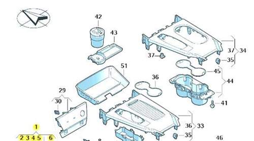

Alles klar danke für die Info! Was ein Blödsinn. Ich hab den rausgenommen. Als Nichtraucher wäre es aber fein, wenn man da etwas anderes „arretieren“ könnte. Wo es schonmal da ist
Wenn du dazu ne gute Lösung gefunden, poste es mal ins Forum, ich such auch noch und konnte bisher nix passendes finden wofür man nicht nen 3D Drucker oder sonstiges gebastel braucht.
Ne Einlage ohne den zurückbleibenden Hubbel, wenn man den Becher entfernt, würde vllt schon reichen.
Die soll es geben, ist ja bei Fahrzeugen ohne das Ablagepaket verbaut. Bei einem Audi-Partner mit motiviertem Mitarbeiter am Teiledienst sollte das herauszufinden sein 😊
Also wenn ich das nicht ganz falsch sehe (bekomme mein Auto erst nächste Woche), dann sollte man das Teil in dem der AB befestigt wird rausnehmen können sollen.
Ich sehe zumindest in der Zeichnung keine Schrauben oder sonstiges...
Screenshot-2025-06-15
Zitat:@Basti_MA schrieb am 15. Juni 2025 um 11:06:58 Uhr:
Also wenn ich das nicht ganz falsch sehe (bekomme mein Auto erst nächste Woche), dann sollte man das Teil in dem der AB befestigt wird rausnehmen können sollen.Ich sehe zumindest in der Zeichnung keine Schrauben oder sonstiges...
Ist alles nur festgeklipst. Hätte gerne gewust wo man dieses teil no.43 ohne diesen Becher arretierung bekommt. Habe das noch nirgendwo gesehen.

@markb74 schrieb am 15. Juni 2025 um 11:12:35 Uhr:
Ich darf auf Seite 17 dieses Threads verweisen: https://www.motor-talk.de/forum/aktion/PostJump.html?postId=70054941&highlight
Kurzfassung:
Teilenummer: 85E 863 135 A
Plug & Play, 10 EUR
Zitat:@Die_Hard schrieb am 15. Juni 2025 um 12:43:33 Uhr:
Ich darf auf Seite 17 dieses Threads verweisen: https://www.motor-talk.de/forum/aktion/PostJump.html?postId=70054941&highlightKurzfassung:Teilenummer: 85E 863 135 APlug & Play, 10 EUR
Ja das habe ich schon gesehen. Das ist aber soviel ich sehe nur eine gummi einlage, ohne "Ablage". Un sieht billig aus.
Lieber Hätte ich nur das plastic teil in der Mitte ersetz mit etwas flaches. Dieser Schlitz fur ein Einkaufswagenmünze hatte ich trotz allem gerne.
