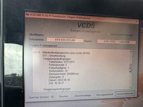

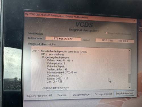

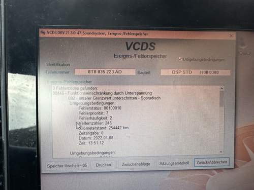

Folgende Fehlermeldung bekomme ich bei vcds.
Es funktionieren beide Lautsprecher an jeder Tür einfach nicht.
Hinten im Kofferraum ist alles trocken.

Da steht was dass durch Unterspannung das Ganze ausgelöst wurde.
Muss mal deine Bordspannung wenn der Motor aus ist.
Und auch einmal an der Batterie messen wenn der Motor läuft und gib einmal Bescheid.

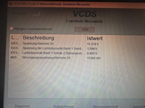

Habe da nicht viel Ahnung von. Wie genau messe ich das ?
Und kann es an der Batterie einfach liegen ? Meine Batterie ist ziemlich am Ende. Gerade jetzt bei den kalten Temperaturen zeigt es mir an dass die Batterie schwach ist.
Naja - der Audi hat ein Batteriemanagement-System (BMS) und das kann in der Tat Komfortfunktionen deaktivieren, wenn die Spannung der Batterie zu stark abfällt.
Da kann es bspw. passieren, dass Fensterheber oder auch Sitzheizung oder andere Dinge vom BMS deaktiviert wird damit der Rest noch so gut es reicht um das Fahrzeug zu starten.
Eine sehr niedrige Spannung der Batterie kann passieren, wenn diese in der Tat am Ende ist oder auch wenn der Generator oder dessen Verkabelung einen defekt hat.

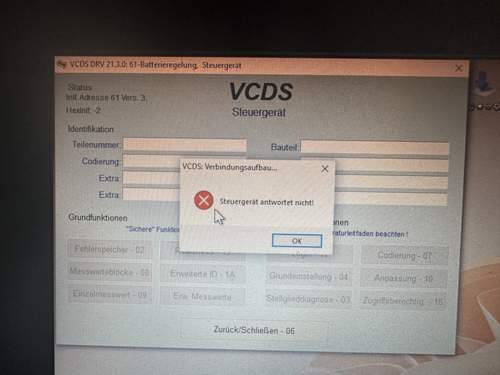

Du hast ja oben Bilder von VCDS gepostet. Man kann die Spannung auch in VCDS auslesen. Dürfte eigentlich jedes Steuergerät auch in den erweiteretetn Messwerten anzeigen. Das BMS sollte auch als Steuergerät aufgeführt sein.
Spannend wäre es die Spannung nur mit Zündung an (kein Motor an) und dann bei laufenden Betrieb zu erfahren).
Das wäre meine erste Richtung anhand deiner Fehlerbeschreibung, wenn alles so plötzlich passiert.

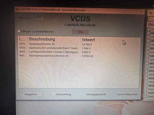

Ist das hier richtig ? Weiß nicht genau wo ich das Zeug auslesen kann.
Bild 1 Motor aus
Bild 2 Motor an
Bild 3, komme leider in dem Steuergerät der Batterie Regelung nicht rein.

11,3 Volt ist sehr schwach und 12,7 bei Motor an in meinen Augen auch. Nicht das der Wagen nicht genügend geladen wird

Die Batterie gibt im stand eindeutig zu wenig Spannung. Die sollte über 12 Volt, besser um die 12,5 Volt liegen.
Und die Spannung bei Motor an ist auch zu wenig. Die sollte, vor allem bei einer leeren Batterie, bei fast 14 Volt liegen (egal ob die korrekt angelernt oder nicht).
Da würde ich mal die Anschlüsse des Generators („Lichtmaschine“) prüfen lassen. Da korrodieren mal gern die Kontakte oder das Masseband geht lose. Das wäre noch einfach zu beheben.
