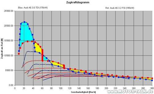

An der Diskussion ob jetzt Diesel oder Benziner "besser" ist, beteilige ich mich jetzt mal nicht. Das sieht eh jeder anders. Was ich aber beisteuern kann, sind diverse Radzugkraftvergleiche.
Hier der Vergleich zwischen A5 3.0 TDI und A5 3.2 FSI
Bild-1

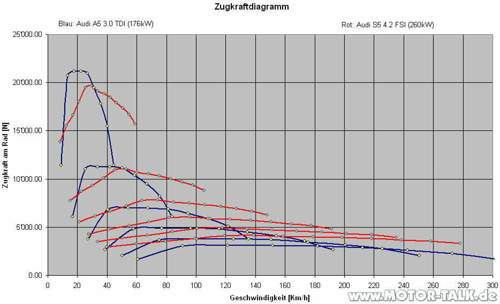

und hier der Radzugkraftvergleich zwischen A5 3.0 TDI und S5 4.2 FSI. Man sieht, daß der S5 je nach Gang ab 3500/min, spätestens aber ab 4000/min im Vorteil ist. Ab dem dritten Gang liegt der S5 quasi stetig über dem 3.0 TDI, egal welche Drehzahl anliegt. In den ganz hohen Gängen wirds dann düster für den TDI. Der S5 bietet im 6. Gang immernoch mehr Punch als der 3.0 TDI im 5. Gang.
An alle die das wundert: Das gehört so, das ist ganz normal. Der S5 rangiert immerhin 110PS über dem Diesel. Die Chipperei bringt den 3.0 TDI zwar näher ran, aber auch das reicht nicht wirklich um mitspielen zu können. Wenn ich mich richtig erinnere, haben die auf ca. 300PS und 600Nm gechippten TDIs gerade mal die Fahrleistungen erreicht die Audi von Werk aus verspricht.

A5-30tdi-gegen-s5

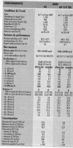

Anbei die Testdaten eines Vergleichstests zwischen S5 und A5 3.0 TDI
Audi-s5-und-a5-3-0-tdi

Wäre schlimm, wenn es anders wäre...
Hast Du noch den Vergleich von 3.0 TDI und 2.0 TFSI? Dann wäre der Vergleich komplett. Vielen Dank im Voraus.

Wie immer... hoch qualifiziert und einen nüchtern auf den Topf setzend... Tschö Wunderdiesel 😁

Fraglich, was die da für Mühlen getestet haben oder besser: Wer da getestet hat!? S5 mit 251 km/h Topspeed? Da hat wohl jemand das Gaspedal gelupft, weil's ihm zu schnell geworden ist? Das Ding regelt bei echten 262 km/h ab. Ebenso die Beschleunigungswerte: Da waren wohl eher Hobbypiloten am Werk statt professionellen Testredakteuren. 😉
Was den Vergleich der Motore angeht: Vollkommen richtig, daß man mit dem 3.0 keinem 3.2er davonfährt. Was man auf dem Zugkraftdiagramm auch deutlich erkennen kann, ist die Tatsache, daß der 1. und 2. Gang im Diesel viel zu kurz ist (leider notwendig, da zugunsten der Haltbarkeit erst bei 1500 Druck vom Turbo kommt).
Man erkennt aber auch noch etwas anderes: Daß man den 3.2 immer schön im obersten Drehzahldrittel halten muß, um ordentlich voranzukommen, was nicht der Bereich ist, in dem man normalerweise sein Fahrzeug bewegt. Der Diesel ist im unteren bis mittleren Drehzahlbereich ordentlich potent und wird obenraus hundemüde. Das ist es aber letztlich, was den Diesel SUBJEKTIV viel stärker macht... da der Schub bei absolut unaufgeregten Drehzahlen zur Verfügung steht.
Und deshalb hat wohl auch der eine oder andere "Wunderdieselfahrer" schonmal einen Saugbenziner stehengelassen, weil man sich mit dem Diesel bei einem plötzlichen "Manöver" eigentlich immer schon im richtigen Gang befindet, der 3.2er-Lenker muß halt erstmal 2 Gänge runterschalten, um drauf einzugehen... oder ständig "vorgespannt" mit 3000rpm durch die Gegend fahren. 😉
Papier und Realität ist auch bei diesen Meßwerten so unterschiedlich, wie die Verbräuche im NEFZ und im täglichen Leben.
Gut, daß da ein 😉 hinten dran ist 😉
Je nach Bereifung kann der Begrenzer auch schon vor 262 Km/h kommen. Schliesslich unterliegen auch Reifen einer Herstellertoleranz. Wenn auf dem Testwagen eher klein geratene Exemplare drauf waren, dann kommt der Begrenzer natürlich schon früher. Auch die Beschleunigungswerte sind für mich halbwegs plausibel. Kommt ja auch immer auf den Ausstattungsgrad an.
