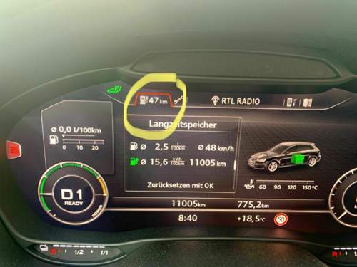

Hier auch einmal ein Update von meinem A3 e-tron.
Mittlerweile bin ich bei 91% elektrischem Anteil. Jedes weitere Prozent wird nun sehr mühsam ;-).
In diesem Monat habe ich zudem tatsächlich zweimal mit einer Ladung 50 km rein elektrisch fahren können.
Anbei noch ein Monatsdiagramm mit den kWh.
Hieraus ersichtlich ist auch ein nahezu doppelt so hoher Verbrauch (Januar 21 zu April 21).
Minimale Reichweite war bei 23 km, maximale Reichweite bei 51 km.
Beides waren seltene Extreme. Die durchschnittlich Reichweite liegt wohl bei mir bei rund 37 km.
