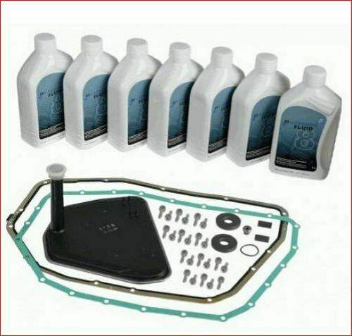

...den Magneten reinigt der Johann ganz bestimmt (beim Filterwechsel), da bin ich mir ganz sicher.
Nee, der kommt weg, da Magneten, Schrauben, Filter, Dichtung alles neu im Wechselsatz dabei ist.
Der Getriebeölwechsel ist wirklich keine große Sache und überhaupt nicht kompliziert. Einzig die Getriebeöltemperatur muß über ein OBD-Gerät gemessen (angezeigt) werden. Das Abkühlen des Getriebes dauert ewig, ich lasse ihn über Nacht stehen und fülle dann erst am nächsten Tag auf. (Die Befüllprozedur beginnt bei 30grd Getriebetemperatur).
Und die Methode funktioniert, das kann man an der ÖL-Farbe sehen
Das Original ZF Getriebeöl ist von einer hell, grün/gelber Farbe.
Nach 30.000 ist das Öl nur dunkler, leicht trübe aber immer noch weit weg von sehr dunkel oder gar schwarz.
(Lt. VW soll es ja 200.000Km -Lebensdauerfüllung- halten und dann mit dem Getriebe gewechselt werden)
Johann
Zf-wechselsatz
