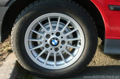

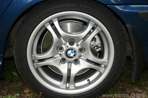

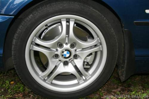

das die Scheibe´n verschlissen sind kann man am äußeren Rand erkennen.
Das Tragbild lässt erkennen Total verkeimt, vor allem durch Winter Betrieb und keine Pflege/ Wartung. Pflege/Wartung macht keine Werkstatt, also Eigeniniative.
Die Bremsen sehen dann genau so aus. Auch bei allen anderen Fz´gen.
Es ist also nicht nur der Fahrstil und Km Leistung die Ursache.
Die Bremsen an meinen werden mit Winterbetrieb ( E36 ) 2x und beim ( E 46 ) 1x pro Jahr, Nach jew. Saison, zerlegt, gereinigt , Rost entfällt, da Lackiert aber bei Bedarf Lack Auffrischung, gefettet und Zusammen gebaut. Natürlich inklusive Feststellbremse.
Fazit: Bei beim E 46, 165 TKM, Vorderachse Zweite Beläge, 1. Scheiben, HA Zweite Beläge 1. Scheiben.
Belagstärke noch ca. 60%.
Technisch und optisch TOP.
Es kommen bei meinen auch nur BMW Teile in Frage.
- Das alles zusammen macht Arbeit welche sich lohnt und mir keine Überraschung bereitet.
Noch zu erwähnen wäre, die Bremsen in entsprechenden Abständen, gerade im Winterbetrieb, auch VOLL zu beanspruchen. Das Reinigt und verbessert bzw. erhält die Bremsleistung.
