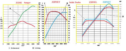

Leider sind ja Drehmoment/Leistundsdiagramme für
die jetzigen und kommenden Motoren im Astra
sehr dünn gesäht im Netz damit man weiß,welcher Motor was kann!
wer solche Diagramme hat,dann her damit !
ich gebe Euch mal zum Vergleich
die 3 obersten Motorisierungen im Signum als Benziner.
ein Sauger und 2 Turbo,s .
da sieht man Einiges wenn man auf den Rand des Diagramm schaut(Zahlen) und
nicht gleich auf die bunten Linien
wann was anliegt !
V6-turbo-motoren-leistung
