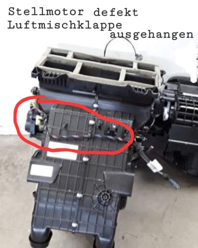

Mal hier suchen da gab es mal etwas mit den klappen für die Luftführung

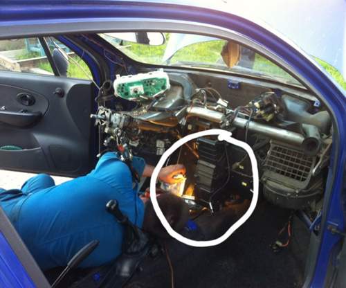

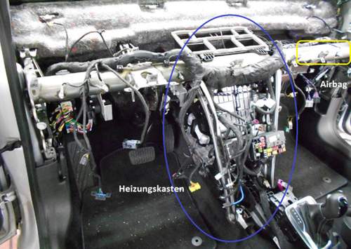

???? Ist das ein Deutz mit Luftkühlung? Mal bei ebay nach Wärmetauscher astra k suchen. Da kann man so komisch Warmwasser Schläuche anschließen.
Ca.so

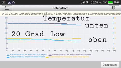

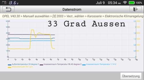

Wenn man AC (Knopf links oben)eingeschaltet hat und
die Klima manuell einstellt (ohne AUTO) z.B.
Klappen zum Fahrer stellen und
die niedrigste einstellbare Vorwahltemperatur oder LOW einstellt und
das Gebläse auf die oberste Lüfterstufe stellt,
sollte eiskalte Luft aus den oberen Düsen kommen,ca 8-10 Grad.
dauert zwar 1-2 Minuten aber bedeutend schneller wie auf AUTO .
AUTO ist da zum schnellen Abkühlen nicht gerade der Bringer!
das dauert damit viel zu Lange.
wenn das manuelle Einstellen nichts bringt,
könnte wohl Kältemittel fehlen.
im Motorraum sind 2 ALU-Rohre der Klima,
eins (das Dickere,oben beim Motorluftfilter) sollte Eiskalt werden
und Kondensat am Rohr bilden und
das andere (das dünnere Rohr wird heiß).
Merkt man an den Rohren etwas?
mfG
