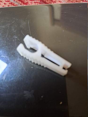

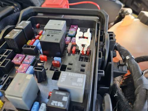

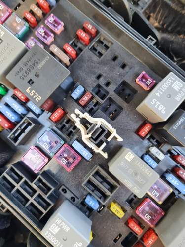

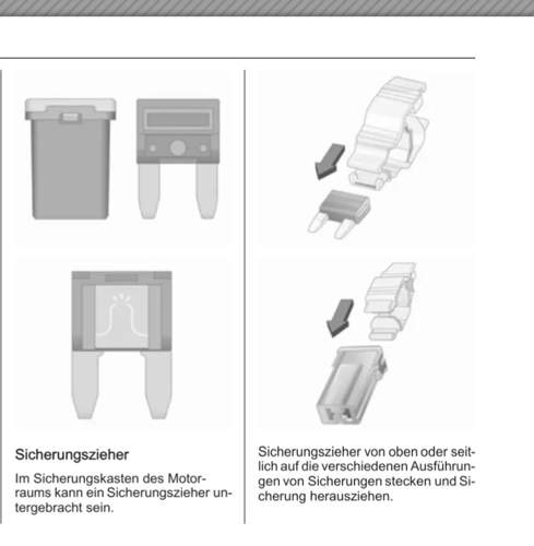

Beim Astra ist im Sicherungskasten Motorraum zumindest bei unserem ein Sicherungszieher für die ganzen Sicherungen
vorhanden.
man sollte ihn Nutzen,
Ohne den Zieher fallen mir such die Sicherungen runter,
ins Nirrwana des Armaturenbrett.
Da stehst Du nicht alleine da!
Ich habe sogar einen im Geldbeutel.
Leider hat es im Astra K bei 3 Sicherungskästen nur für einen Sicherungszieher gereicht.
Der Signum hat in jedem der 3 Sicherungskasten einen!

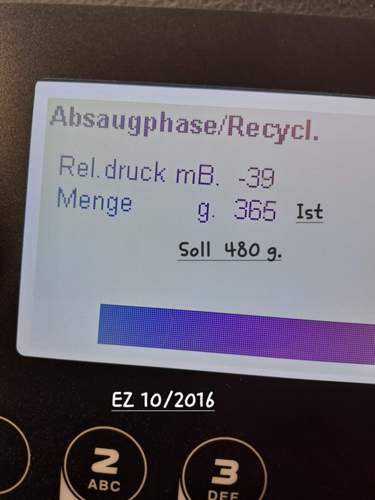

gehe ich von zu wenig Kältemittel in der Klima aus!
Bei unserem hatte ich das letzten August mit dem Klimagerät ergänzt ,
Da sich meine Dame beschwerte das der Signum wie ein Eisschrank ist,
gegenüber ihrem Astra.
(der Astra kühlen trotzdem ,aber sehr Mäßig,
aber es kam keine Hitze aus den Düsen)
Nach der Wartung der Klima kühlt der Astra schneller hoch,
Aber den Signum erreicht Er bei weiten nicht!
