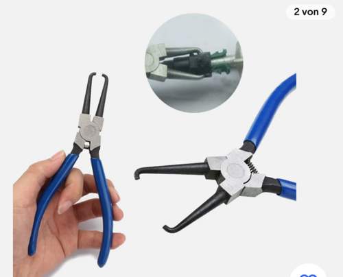

hast Du schon den Benzinfilter gewechselt?
Das kan ich n8cht selbst machen habe diie. Komisvhe zange nicht aber hab denbenzinfilter auch im verdacht
@franz71,
Du solltest Dir eine Zange besorgen oder kaufen.
Allein der Werkstattbesuch wird teurer werden.
Für 9 Euro bekommst Du schon eine günstige beim großen Aktionshaus.
Benzinfilterzange
