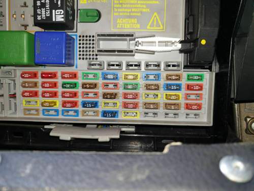

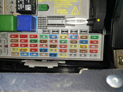

gestern habe ich aber einen dummen Fehler gemacht und weil ich eine Sicherung tauschen wollte, versehentlich eine Sicherung, Nummer 12, zu viel angesteckt.
Nr 12 - sind laut dieser Quelle (https://www.motor-talk.de/.../...erungskasten-im-astra-g-t2069063.html) die Nebelscheinwerfer, welche in meinem Auto eben nicht verbaut sind. Das habe ich über Nacht so lassen, und heute habe ich einmal versucht zu starten.
Ging nicht. Kein Geräusch, nichts, einfach kein Startvorgang.
Dann ist mir das mit der Sicherung aufgefallen. Ich habe eine 10 A Sicherung eingesteckt gehabt (es war ein 15A Steckplatz, blau), die habe ich dann wieder herausgenommen. Die Sicherung war kalt und unbeschädigt.
Starten ging noch immer nicht. Problem wie vorher.
Ich habe alle Sicherungen kontrolliert, sind in Ordnung. Elektrik wie Schlüssel, Pumpe, Armaturenbrett, etc. funktioniert.

In den angehängten Bildern ist die unabsichtlich angesteckte, und nach 18 Stunden wieder entfernte Sicherung rot eingeringelt.
Hat jemand eine Idee/Erfahrungen damit? Ich bin für jede Hilfe sehr dankbar!
Sicherungskasten Beschriftungen
Sicherungskasten
Nr 12 = Nebelscheinwerfer

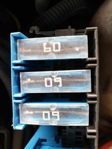

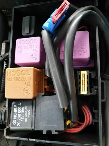

Schau mal vorn im Motorraum nach den Hauptsicherungen (großer schwarzer Kasten rechts oberhalb der Batterie ).

Du hast nen ASTRA G 1.6 mit dem Facelift-Sicherungskasten.
Ab 2001.
Und Du hast ne Sicherung eingebaut,wo vorher keine war
Okay .
Soweit verstanden.
Darf man fragen,warum Du das gemacht hast ?

@Blacky: Es war einfach ein Fehler von mir.
Ich habe irgendwo einen Kurzschluss im Kabelbaum und deswegen brennt mir immer wenn es regnet genau eine 10A Sicherung durch (Nr 7 - Rücklicht rechts, Standlicht links und Kennezichhenbeleuchtung hinten rechts). Deswegen tausche ich diese dann. Diesmal ist mir dieser Fehler passiert.

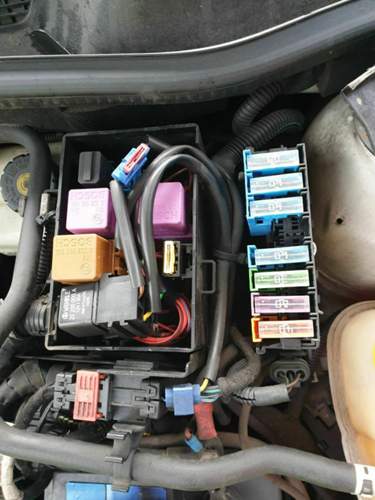

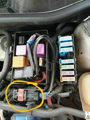

OK also ich hab gleich mal beide Gehäuse vorne aufgemacht. Da scheint leider Gottes alles in Ordnung zu sein:

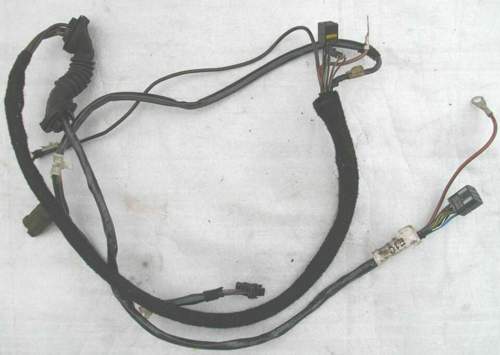

Das Durchbrennen der Sicherung F 7 liegt an der defekten Kabeldurchführung in der Heckklappe.
Dafür gibt's Reparatursätze in der Bucht.
Ich würde lieber mehr Geld ausgeben und einen Kabelsatz komplett kaufen.
Das Einsetzen der Sicherung F 12 hat keine Auswirkungen.
Einfach vernachlässigen.
Wenn die Kiste nicht anspringt,liegt woanders der Hund begraben.

Die Gasanlage sieht ziemlich pfuschmäßig angeschlossen aus.
Das war keine Gasanlage ab Werk.
Heckklappen Kabelbaum gebraucht

meinst du ein Bild vom Motor? Reiche ich gerne nach. Doch, das Auto ist ab Werk mit Gasanlage (CNG) ausgerüstet.
}Die Gasanlage sieht ziemlich pfuschmäßig angeschlossen aus. Das war keine Gasanlage ab Werk.
Teilweise sieht es professionell aus, teilweise weniger. Da hast du recht. Aber nein, ist ab Werk.

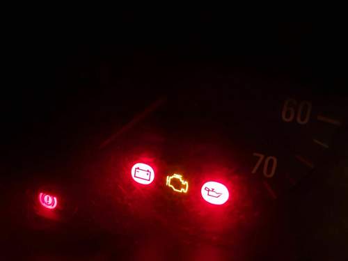

Anbei noch Bilder von den Kontrolllämpchen. Sieht meiner Meinung nach, also soweit ich mich erinnern kann als es noch in Ordnung war, ganz normal aus.
Zündstufe 1

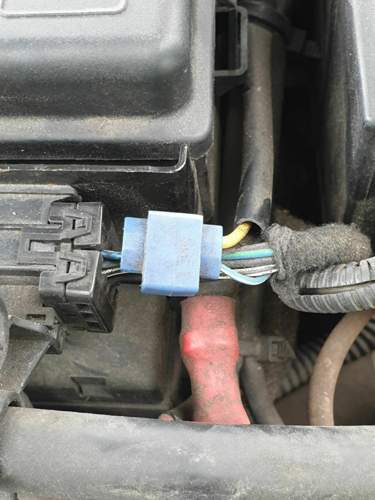

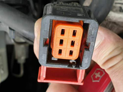

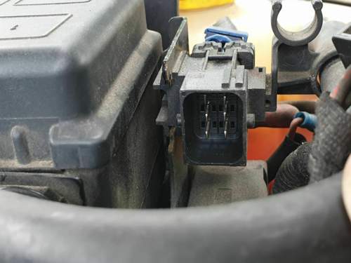

Am Relaiskasten ist ein Verbindungsstecker X 22
Den trennen und an der weiblichen Buchsenseite die Spannung messen am Kabel SCHWARZ/ROT .
Wenn Zündschlüssel auf START-Stellung = Kl.50
Okay.
Gasanlage ab Werk.
Aber jetzt mal ehrlich :
Wenn man das blaue " Fallbeil " sieht,das direkt am X 22 montiert ist,dann wundert mich nix mehr.
Da hat man schon die erste Fehlerquelle ab Werk mit eingebaut.
Prüf mal ,welches Kabel da angezapft wurde.
Motorstecker X 22
