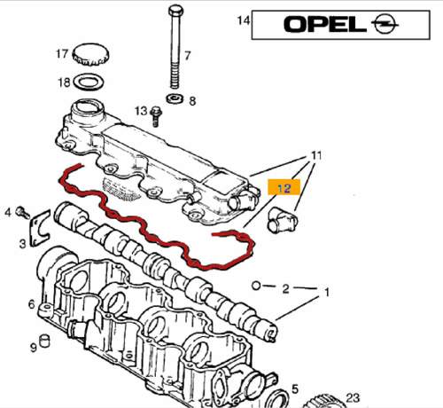

Hallo, ihr lieben, ich habe mir einen Opel Astra, Bj2002 gekauft, der im März neu Tüv bekommen hat .
Nun habe ich folgendes Problem: wenn ich losfahre, ob an der Ampel oder vom Parkplatz, sowie beim Rückwärtsfahren kommt Qualm aus dem Auspuff, der meist weiß ist, aber mir manchmal etwas bläulich vorkommt.
Zudem sind auf dem Parkplatz Ölflecke zu sehen, die ca den Durchmesser einer Coladose haben. Außerdem verliert der Motor Öl,.Ich sende mal ein paar Bilder mit und hoffe Ihr könnt mir helfen.

Wird nur die Deckeldichtung sein und evtl. steht ja auch was von Motor Ölfeucht im Tüv-Bericht. Braucht er Kühlwasser? Wenn a deutet der weiße Qualm auf Kopfdichtung hin.
Ist wie bommel sagt wohl nur die VDD. Sieht mir so aus als hätte einer mit Silikonmumpe rumgeschmiert, so wie das da an der Naht rausquillt. Muss das so beim 8V? Riecht mir nach professionellem Pfusch 🙂
Ob er noch an anderen Stellen iwo Öl rausdrückt kann man wahrscheinlich erst gut sagen, wenn man einmal alles gründlich mit Bremsenreiniger abputzt, 1 Tag fährt und dann nochmal nach frischen Ölspuren sucht. Wenn nämlich bereits alles ölig ist lässt sich die Ursache oft schlecht eingrenzen.
VDD ist aber schonmal offensichtlich.

Hallo Tina,
Vorsicht beim Umgang mit Bremsenreiniger.
Bitte erst benutzen wenn der Motor und der Auspuffkrümmer kalt sind.
Schaue Dir die den Zylinderkopf unter den schwarzen Nockenwellendeckel (wird auch als Ventildeckel bezeichnet) an. Läuft das Mototöl schon auf dem darunterliegenden Auspuffkrümmer?
Dann kann es der Grud für den Ölgeruch sein.
Die Nockenwellendichtung ist schnell gewechselt und kein großer Kostenfaktor.
Das kann jede Werkstatt in kurzer Zeit erledigen. Es ist eine einfache geformte Gummidichtung die in einer Nut sitzt. Es ist ganz normal, dass diese nach einigen Jahren verhärtet und undicht wird.
Fahre mit dem Astra zur Werkstatt, anhand der Fahrgestellnummer und Motortyp kann diese das richtige Ersatzteil bestellen und Dir einen Termin für den Einbau nennen.
Wenn Du den Termin hast und Du Glück hast, kannst Du evtl. auch warten, bis diese montiert ist.

Dichtung
@Papasmobil schrieb am 24. Mai 2021 um 18:35:41 Uhr:
Hallo Tina,
Zum weißen und bläulichen Qualm aus dem Auspuff.
Bei dieser "kalten" Jahreszeit und bei Kurzstrecke ist es normal, dass weißer Qualm aus dem Auspuff kommt. Sobald die neue Dichtung montiert wäre es gut, den Ölstand zu kontrollieren. Wenn der Motor Öl verbrennt raucht er ein wenig bläulich aus dem Auspuff. Dann müsste der Ölverbrauch so zwischen aber 0,5 - 1,0 Liter auf 1.000 km liegen.
Normalerweise ist der 1.6er mit 8-Ventilen kein Ölfresser.
Viel Erfolg
Papasmobil

Tina, Du brauchst Dir zur Zeit nur die Ölwanne von unten anschauen, wenn dort viele Tropfen hängen, kommt schnell ein halber Liter bei 750 km zusammen. Ein Ölfleck von 8 cm sind schon einige Tropfen. Und das meiste Öl wird während der Fahrt durch den Fahrtwind am Unterboden verteilt.
Wie sieht das hintere Auspuffrohr von innen aus, ist es tiefschwarz und ist es ölig, wenn Du mit dem Finger etwas abwischt?
Ich denke, da er neuen TÜV bekommen hat, sollte es nicht so schlimm sein.
Lass erstmal eine neue Dichtung einbauen, damit die Einfahrt sauber bleibt.

Die Dichtung bekommst du auch alleine gewechselt wenn du dir ein bisschen Mut fasst. Es sind nur 8 Schrauben an die man gut dran kommt. Dann nimmt man den Deckel ab, macht die Dichtflächen schön sauber, legt die neue Dichtung in die Nut und schraubt den Deckel wieder fest. Kein Hexenwerk 😉
Die Dichtung bekommst du bei jedem Teilehändler (z.B. kfzTeile24) wenn du kurz den Fahrzeugschein zeigst und sagst du brauchst die Ventildeckeldichtung.
