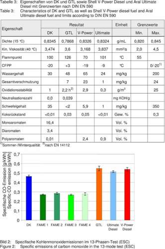

Und hier noch ein Datenblatt, welches wahrscheinlich schon gepostet wurde, aber bei ü 70 Seiten nicht mehr zu finden ist, um die Diskussion ein wenig zu versachlichen.
Normaler Diesel, Gas-to-Liquid, Ultimate, V-Power und die verschiedenen Frittieröle..
Diesel-Kraftstoffe - Laborwerte
