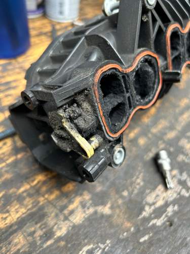

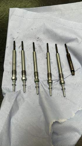

So....es ist schon eine ganze Zeit her das ich hier meinen "Senf" geschrieben habe, aber inzwischen hat sich auch einiges ereignet und wenn man einen Fehler macht, steht man dazu.

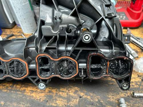

Es hat sich zwischenzeitlich ergeben, dass das schlechte anspringen meines GT nicht mit dem Diesel zusammen hängt, sondern mit einer abgerissenen Glühkerze und einem defekten Steuergerät dazu. Ebenso war die Ansaugbrücke total mit Öl verschmiert und dicht gesetzt. Der Dieselpartikelfilter war ebenfalls dadurch in Mitleidenschaft gezogen und absolut dicht. Es kam also so gut wie keine Luft mehr durch...
BMW wollte allerdings für alles 4500,- € in Rechnung stellen, aber das war mir viel zu viel....also hatte ich überlegt und mir viel ein, dass es ja auch Reinigungsfirmen gibt für Dieselpartikelfilter. BMW hatte sich bereit erklärt, meinen DPF auszubauen und die Firma hat ihn dann abgeholt und gereinigt. Anschließend hat BMW ihn wieder eingebaut. Ebenso die Ansaugbrücke, die es bei einem Zubehörhandel erheblich günstiger gab als direkt von BMW.
Und man glaubt es nicht.....der Wagen fährt inzwischen so, als wäre er ganz neu aus dem Laden!! Kein Witz...auch der Verbrauch ist entscheidend nach unten gegangen. Ich habe fast immer so um die 11l verbraucht und jetzt habe ich sogar schon 8,2l geschafft.....ein Traum....und er zieht wieder richtig gut!! Wer hätte das geahnt????
Jetzt läuft der GT auch wieder einwandfrei mit normalem Diesel - egal von welcher Marke!! Und beim starten gibt es keine blauen Wolken mehr und er springt augenblicklich an!!
Glühkerzen
Ansaugbrücke
Ansaugbrücke dicht

Hm....wieso welche Ansaugbrücke? Gibt es da mehrere verschiedene? Ich bin nicht so firm in diesen Dingen, aber mein Freund arbeitet bei BMW. Die Fotos zeigen zumindest meine defekte Ansaugbrücke....die Brücke stammt von Autoteile Matthies in Hamburg.

Warum man seine Ansaugbrücke wechselt, nur weil sie verschmutzt ist, werde ich nie verstehen. Denselben Effekt erzielt man mit einer Reinigung bzw. Tausch gegen eine gereinigte für weniger als die Hälfte. Vorausgesetzt natürlich, die Brücke war nur versottet und nicht defekt.
Bei den Bildern ein Wunder, dass der Motor überhaupt noch gelaufen ist...
Ultimate und Konsorten kommt mir nicht in die Brennräume. Nicht bei dem Preis. Und wenn der Motor verreckt...
also die hätten meine Ansaugbrücke nicht egwechselt wenn sie nicht sooo derbe ausgesehen hätte. Sie war vollkommen verölt und richtig dicht. Die Drosselklappen haben sich nicht mehr bewegt und das habe ich jeden Tag beim fahren gemerkt. Die Leistung ließ extrem nach und jetzt läuft er tatsächlich wieder wie NAGELNEU und benötigt inzwischen fast 3 l weniger Treibstoff!!! Es hat sich gelohnt!!!
