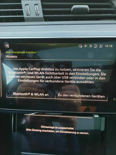

Hast du diese Einstellungen so?
Hallo liebe Wireless-Carplay-User,
ich war auch sehr entzückt, dass das Outofthebox bei mir funktioniert hat. Er erkennt das Telefon blitzschnell und man kann direkt drauf zugreifen. Wenn man das mal mit dem Navi von Audi vergleicht ist das einfach der Hammer. Reinsetzen, nach 1-2 Sek ist Wireless Carplay da. Bei Google selbst mit miesestem Akzent irgendwas wie "Mach ma Pommesbude umme ecke" eingeben und es kommt das perfekte Ergebnis raus 😉 Da ist das MMI (sehr lahm bis überhaupt benutzbar, dann sind es echt kack ergebnisse) meilenweit von entfernt.
Aber nun die eigentliche Frage: Wenn ich wireless carplay nutze, dann darf ich auf keinen Fall mit dem Bord-WLAN verbunden sein (sonst spackt das Wireless Carplay ständig). Ideal wäre es natürlich, wenn das Handy das WLAN des Autos nutzt, um noch besseren Empfang zu haben. Ist das möglich?

Also es ist so, dass der etron glaub ich einmal ein Bord-WLAN aufspannt,w elches man ganz normal zum surfen nutzen kann. Wenn ich aber Wireless carplay nutze UND Bord-WLAN, dann funktioniert beides nicht. Trenne ich mich von den beiden WLAN-Netzen und schalte Wireless carplay ein, dann hat er eine Verbindung. Es scheint irgendwie eine "andere Art" von WLAN-Verbindung zu sein...

Wireless. ar‘lay braucht zwingend das 5 GHz WLAN, wenn Du also WCP nutzt, bist Du immer mit dem Bordwlan verbunden.
