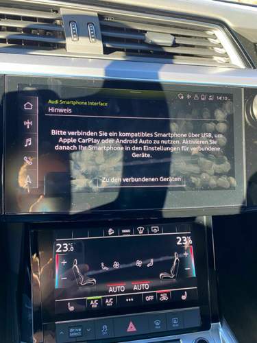

Hi.
Hab heute mein e-Tron 55 Sportback erhalten. MJ 2021.
Leider kein Wireless Car Play. Verkäufer meinte , dass würde mit einem Update nachgeliefert ? Weiß jemand mehr ?
Das „Audi smartphone interface“ hast du aber schon mitbestellt?
Ja das ist dabei ... Apple Car Play geht bei mir nur mit Kabel.
Wenn das Smartphone Interface da ist, müsste meines Erachtens bei einem MJ21 Wireless Carplay funktionieren. Ist Dein Mobiltelefon über das 5GHz-Netz mit dem Fahrzeug verbunden? Von einem späteren Softwareupdate wüsste ich nichts, eher, dass es über Functions on Demand dazugekauft werden kann, wenn man es nicht bereits ab Werk geordert hatte.

Meines Wissens nach sollte wireless CarPlay funktionieren (vorausgesetzt: neueres iPhone und neueste Betriebssystemsoftware IOS 14)
Wireless CarPlay scheint sehr komplexe Anforderungen zu haben (siehe Bericht unten).
In der Liste ganz unten mit den derzeit kompatiblen Fahrzeugen ist jedoch der e-tron explizit angeführt.
Ich sollte meinen e-tron in dieser Woche erhalten und gebe dann Bescheid.

... hier auch noch eine detaillierte Anleitung für die Einrichtung und Koppelung vom iPhone mit wireless CarPlay.
https://www.youtube.com/watch?v=gNIm6eEFyek
Wichtig sind sicher auch noch die WiFi Einstellungen im MMI (Video 03:30), sonst kann es nicht funktionieren.
(Das Video ist aus einem A7, aber MMI, MIB und Einstellungen sind ja nahezu ident)
Danke e-Speedy - bei mir funktioniert es ja :-)
Das Video erscheint mir tauglich, auch wenn das noch kein MIB-3 ist, aber die Schritte sind identisch. In Deiner Anforderungsliste im vorhergehenden Post zitierst Du, dass das Fahrzeug einen Dualband-Router braucht - deshalb eben mein Hinweis darauf, ob denn das Mobile auf dem 5GHz-Netz verbunden sei, denn falls aus irgendwelchen Gründen das Mobile das 2.4GHz-Netz vorzieht, wird es nicht funktionieren.

Also ich habe einen 55 Sportback iTunes Wireless ApplePlay.
Funktioniert
Bei mir geht es nicht.
Hab die aktuelle iOS Version und das iPhone 11 Pro Max
Bei dem A8 den ich kürzlich zur Überbrückung hatte, ging es ohne Probleme.
Daher die Rückfrage
Generell hilfreich wenn ihr das iPhone Model und iOS Version X.Y mitteilt
Wenn Beta auch diese Info
Hab heute auch nochmal das Telefon gelöscht und neu zugefügt.
Aber es will trotzdem nur per Kabel funktionieren.
Bei mir dauert es teilweise einen Moment, bis WCP zur Verfügung steht - wenn es dann automatisch verbunden wird, geht dafür das Radio aus und ich muss den Favoritensender erneut wählen.
Wenn ich das Mobile direkt per Bluetooth und ohne WCP verbunden habe, sehe ich danach auch den Screen, dass kein Gerät verbunden sei. Ich muss dann den Punkt für Mobilgerät Apps wählen, dort das verbundene Gerät auswählen und auf die Verbindung warten (WLAN muss natürlich im Mobile an sein). Danach ist WCP wieder verbunden und koppelt automatisch.
Was ich noch beobachte - ich hatte es bisher einige Male (natürlich nicht immer und nicht reproduzierbar, wäre ja zu schön), dass bei einem Gespräch über WCP plötzlich wieder das Radio spielt und man meinen könnte, die Verbindung sei unterbrochen. Der Gesprächspartner hört aber alles, was im Radio gespielt wird und wenn man wieder in die Carplay-Applikation zurück wechselt, kann man das Gespräch fortsetzen. Das letzte Mal, als dies geschah, hatte ich aber noch nicht mein Mobile so eingestellt, dass es nicht über den Audi-Gateway ins Internet geht. Mal sehen, ob das etwas bringt.
