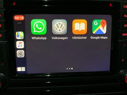

Vor ca. 2 Wochen wurde bei mir auf dem Composition Media Radio Android - Apple Carplay und Mirrorlink aufgespielt. Kosten 241€. Android funktioniert einwandfrei Apple Carplay bringt jedesmal die Fehlermeldung das die Tastensperre vom iPhone noch drinne wäre. Das ist natürlich nicht so!
Hat jemand eine Idee woran das liegen könnte? Kabel wurden auch schon ausgetauscht und nur mit Apple originale verwendet. Handy wurde auch schon als neu wieder aufgesetzt. Allerdings habe ich gelesen das seid 11.3. soll es Schwierigkeiten geben. Bis jetzt 11.4.1 wurde nichts verbessert.

Ging bei mir unter iOS 11 immer problemlos. Du kannst in den Einstellungen des iPhones einstellen, dass CarPlay auch bei gesperrtem iPhone geht, teste das mal
[Von Motor-Talk aus dem Thema 'Apple Carplay' überführt.]
Bei unseren iPhones funktioniert das auch einwandfrei. Evtl. mal im iPhone unter Einstellungen, CarPlay das Fahrzeug löschen und neu verbinden.

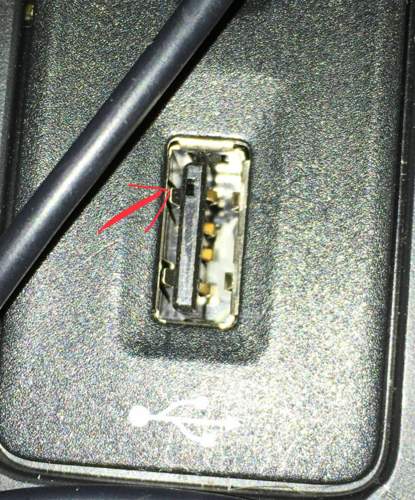

Da bald iOS 13 vor der Tür steht, was ja einige Verbesserungen für CarPlay mitbringt, möchte ich es bei meinem auch freischalten lassen. Habe ein 2017er Model mit Composition Media (Gen2). Laut Konfiguration ist eine UI4 Buchse verbaut. Diese Buchse soll (wie auch I8E) Apple kompatibel sein. Sie hat auch diese Aussparung auf der Nase, die auch ein Hinweis sein soll (siehe Foto). Kann das jemand bestätigen?

Nur um mal zu erklären wo mein Fehler lag. Beim Zusammenbau meines Caddys wurde geschlampt. Der Stecker der hinten in das Radio reingeht saß nicht richtig drinne. Dafür bin ich dann ca. 1000 km hin und hergefahren bis es ein findiger Mechaniker entdeckte.
