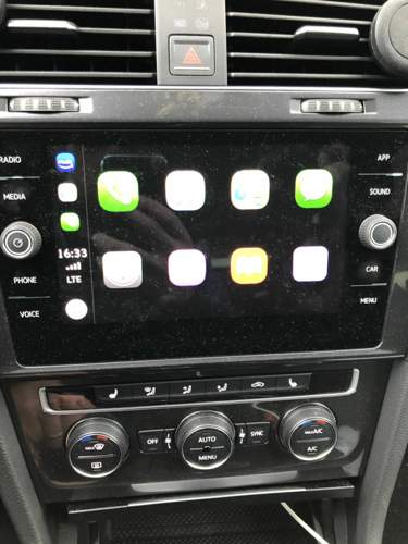

Also ich habe weder Sprachsteuerung noch eine RFK und hab letzte Woche App Connect freischalten lassen. Ich habe das CM mit der App Taste. Ach ja meiner ist Modelljahr 17.
Mein GTI mit DM Gen2 ist auch MJ17 ABER VFL Modell (dein Bild zeigt die neuere Generation) und wie ich schon schrieb, bei mir war das so. Kenne die genauen Änderungen der FL Modelle nicht und deren Vorraussetzungen.
@Cloud_7 Es gibt keine 100% Vorraussetzungen für AppConnect. Wenn man eins von den genannten "Vorraussetzungen" hat, ist das "richtige" App Connect fähige Infortainment System verbaut. Hat man das richtige Infortainment System verbaut muss man nicht erst Sprachsteuerung nachrüsten um App Connect nachrüsten zu können. Denn für die NAchrüstung der Sprachsteuerung wird nicht die Headunit getauscht. Hat man nicht die richtige Headunit für App Connect kann man in der Regel auch die Sprachsteuerung nicht nachrüsten.
Deswegen ist deine Aussage weil du die Sprachsteuerung nachgerüstet hast, konntest du App Connect nachrüsten nicht richtig.
Wenn ich mich recht erinnere gibt es auch (sehr) wenige die bei MJ16 keine Kamera, Sprachbedienung oder Soundsystem haben und trotzdem App Connect nochrüsten konnten. Dort wurde warum auch immer halt das Infortainment System verbaut was die Nachrüstung von App Connect zulässt.
