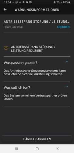

Hallo alle,
ich habe einen Focus MK4 Tunier Automatik mit 150PS.
Gestern beim Einparken wollte ich im Stillstand den Rückwärtsgang einlegen. Dies schlug fehl, es leuchtet der Werkstattschlüssel im Kombiinstrument auf und zugleich bekam ich eine Meldung per Ford App: Antriebsstrang Störung / Leistung reduziert.
Ein Gangwechsel, Vorfahren und manuelle Schaltversuche brachten keine Besserung-ich konnte nicht rückwärts fahren.
Erst als ich den Wagen mehrfach ein-und ausschaltete konnte ich Rückwärts fahren.
Heute Morgen KFZ gestartet, keine Probleme - jedoch leuchtet nun dauerhaft die Motorreglungskontrollleuchte im Kombiinstrument.
Hatte jemand schon das Problem?

So, die Werkstatt hat sich gemeldet. Es konnte ein Fehlercode ausgelesen werden, nu konnten Sie damit aber nix anfangen und haben es an die Technikapteilung bei Ford gesendet. Nebenbei wurde im internen Händler Forum das Thema angesprochen und es hat sich auch eine Werkstatt gemeldet die das selbe Problem schon 2x hatte. Es ist, so hoffendlich auch bei meinem Focus ein Wackelkontakt an dem Wahlregler für das Automatikgedriebe. Leider kommt das Ersatzteil heute nicht mehr somit muss der Focus am Montag nochmal in die Werkstatt.

also, letzten endes war 400 ml Getriebeöl zu wenig ab Werk eingefüllt. Der Wählschalter durfte nicht gewechselt werden laut Ford Köln. Bin jetzt im Urlaub in Österreich (560 KM) und seit einer Wocher keine Meldung mehr. Wir beobachten weiter.

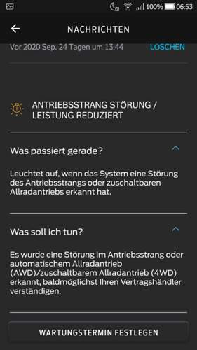

Screenshot-20200930-193408-fordpass-pro

Ähnlichen Fehler mit dem Antriebsstrang hatte ich letzte Woche.
Meldung ging an, Auto ging in den Notbetrieb (weniger Leistung).
Bin dann SOFORT zur Vertragswerkstatt und Fehlercode wurde gelöscht um zu schauen ob der Fehler direkt wieder kommt.
War bisher nicht der Fall.
Meine Vermutung warum der Fehler bei mir auftrat, ich bin relativ zügig rechts abgebogen (mit durchdrehenden Reifen).
Auf die Straße wo ich drauf abbog lag Rollsplitt und die Reifen vorne drehten wild durch und da kam dann der Fehler: Antriebsstrangstörung!
Ich vermute, das da die Elektronik nicht mit klar gekommen ist, diesen Umstand zu verarbeiten und hat die Störung reingehauen.
Wie gesagt, bisher kam der Fehler nicht mehr!
War wohl ein ziemlich kurioser seltener Zufall was die Störung hervorruf!

Hatte die Meldung zwar nicht in der App jedoch war bei mir der werkzeugschlüssel an und ich konnte den Motor nicht mehr starten da im Cockpit zwar Stellung P stand der Gangwahlschalter sich aber nicht in P gestellt hat und dauerhaft in D blinkte
Bei mir wurde dann der gangwahlschalter getauscht auf Garantie
