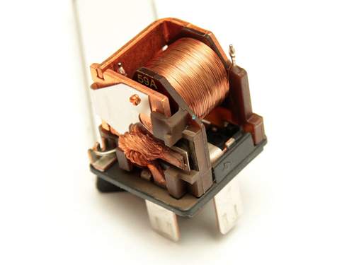

Soo, das Relais (6136-6915327) wurde am Freitag ausgewechselt ...und tatsächlich seitdem keine Probleme mehr => immer angesprungen ohne Fehlermeldungen. Ich möcht' mich zwar noch nicht zu früh freuen, aber es sieht doch schon stark danach aus als ob's das gewesen wäre.
Das alte Relais hab' ich mal geöffnet und angeschaut ...ich meine da wäre sowas wie ganz feiner bräunlicher Kunststoffabrieb festzustellen der sich da im Bereich vom Schaltkontakt und unten an der schwarzen Gehäusegrundplatte (im Eck) abgesetzt hat (im zweiten Bild sind auch Kratzspuren zu erkennen die ich mit einer Nadel verursacht hab' um zu sehen ob das ab geht).
UPDATE: Gerade erst enteckt (3. Bild), auch im blauen Gehäuse befindet sich brauner Abrieb ...das macht den Verdacht gleich noch ne Nummer sicherer 🙂

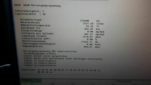

Hallo, ich habe auch ständig nachm losfahren diese Probleme das etliche Warnmeldungen aufleuchten, Wagen springt an ohne Probleme. Meistens sind die Fehler nachm Neustart weg, manchmal bringt auch kein Neustart mehr.
Habe fehlerspeicher ausgelesen und folgende Fehler sind abgelegt siehe Bilder
Was könnte das sein? Lichtmaschine, Batterie? Bin am verzweifeln und ist sehr nervig. Danke

Steht doch da, 17,..V, Spannung zu hoch, also LIMA-Regler kaputt.
Den musst Du wechseln.
Das ist doch nicht schwer.

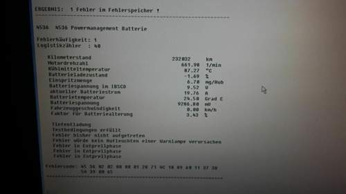

Alles war gut die tage bis auf heute, im stand zündung gehabt ca 15 min daraufhin kam batterie stark entladen, wollte starten aber ging nichts mehr keine Ahnung was hier los ist. Sieht man anhand der Bilder irgendwie den Zustand der batterie?
20160429-181010
20160429-181023
Laut den Werten ist die Batterie gar nicht so schlecht, aber meist nur um die Hälfte aufgeladen.
