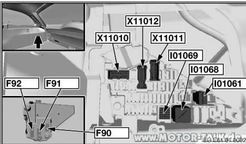

Ich hab bei meinem, als die Zündung an war, auch mal das Relais gezogen. Es kamen auch jede Menge Fehler.
Wenn du sagst, dass deins heiß ist, vielleicht hat das dann einen Schatten?
Es gibt hinten drei Relais. (Siehe Anhang)
Das was du da gezogen hast, sollte das I01068 sein. Das ist laut WDS für die Klemme 30G.
Das I01069 ist für Klemme 15.
Das I01061 ist für die Heckscheibenheizung.
Sicherungstraeger-hinten

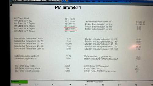

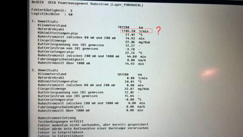

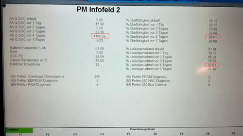

Themenstarteram 15. September 2015 um 19:34
So, heute mal noch das Batterie-Entladungs-Thema "untersucht" ...siehe Bilder im Anhang.
Ich glaube das Auto spinnt langsam.
Bild 1: RUHEstromverletzung bei 1.100 upm Motordrehzahl (ah ja :confused: ), aber Kühlmitteltemp. 21°C (also Motor aus) ...und darüber hinaus liegt auch noch ein Wert zur Einspritzmenge vor???
Aber trotzdem beunruhigend ...15 Min zwischen 80-200 mA, 45 Min. 200-1000mA und nochmal 15 Min. über 1.000mA => komischerweise bei 80-200 und >1000mA exakt der gleiche Zeitwert (14,93 Min.)
Bild 2 & 3: Dubiose Werte, immer "vor 4 Tagen"
