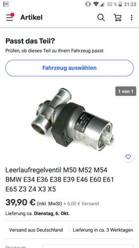

Der M54 hat noch ein Leerlaufregelventil
Wenn dieses nicht mehr korrekt arbeitet dann kann der Leerlauf nicht korrekt eingeregelt werden oder die nötige Kraft für klimakompressor usw. nicht zur Verfügung gestellt werden.

Falschlufteintritt so das er ausgeht, durch KGE würde im Speicher hinterlegt als Fehlzündungen und die gelbe motorkontrolleuchte wär an.
KWS wäre zwar evtl. ohne Fehlermeldung aber die Leerlaufdrehzahlanhebung bei Klimaanlage an würde noch funktionieren.
Da sie das nicht tut tippe ich auf den Leerlaufsteller.

@Seppi-1604 Sehe ich genauso. Wieso spinnt der Leerlaufsteller denn nicht bei ausgeschalteter Klima? Der Motor sägt ja nicht wirklich allgemein. Defekter Leerlaufregeler müsste sich doch ständig bemerkbar machen.
Muss nicht, ist das Ding verschmutzt und hat nicht mehr den kompletten regelweg dann tritt der Fehler erst auf wenn er versucht aus diesem normalen regelweg rauszuregeln.
Hier mal ein paar Kollegen die das Ding gereinigt haben.

Der Meister hatte mir für die KGE einen Preis von ca. 350-400 Euro genannt, inklusive Arbeit versteht sich. Findest du das angemessen? Aufgrund des Ölverbrauches würde ich das ggf. sowieso mal in Angriff nehmen.
Was für der Leerlaufsteller inklusive Arbeit kosten?
