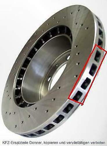

Innenbelüftet? Nee ich hab ganz normale Bremsen drin. Wieso braucht man mit diesem Motor plötzlich Innen belüftete Bremsen? Baujahr 1995. Baujahr des x16szr 1996

Du brauchst Innenbelüftete Bremsscheiben, weil der SZR Motor Leistungsgesteigert ist, also ein paar mehr PS hat als der SZ Motor.
SZ = 71 PS---->SZR = 75 PS.
Ich hab einen SZ Motor mit 71 PS und Innenbelüftete BS als Automatik und wenn du Die grossen Trommelbremsen schon hast, brauchst du die nich wechseln.

Innenbelüftet bedeutet, das wenn du die deine Scheiben anschaust hast du Kühlöffnungen. Siehe roter bereich auf dem Bild.
EDIT: Hinten ist es egal welche du drin hast ob kleine oder große Trommeln, es kommt nur drauf an welche Scheiben vorne drauf sind und da hat der SZ auch schon die Innenbelüfteten drin.
MfG Dark-Angel712
Bel-fcftete-20scheibe
Beim C16NZ und den frühen X16SZ wurden vorne noch die massiven 236x12,7er Scheiben verbaut. Die späteren X16SZ und die gesamte Baureihe des X16SZR verfügte vorn über die innenbelüfteten 236x20er Scheiben. (Quelle: Interpretiert aus Opel Umrüstkatalog 1995-1998)
