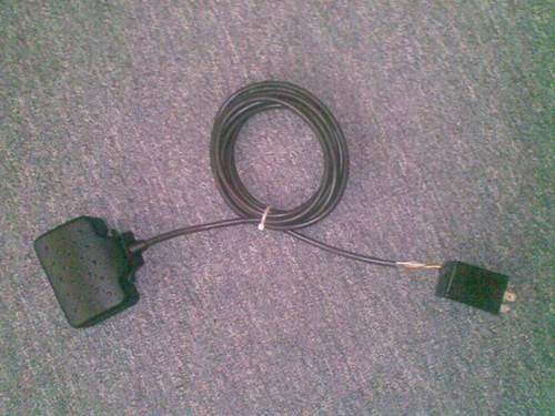

Hi leute , Habe ein Hella 5WB 007 977-801 Regensensor Set bekommen , ist aber leider keine Deutsche anleitung mehr dabei 😠 , würde ihn aber gernau drin haben.
vielvicht hatt ja einer von von euch den gleichen , und hatt noch seine Anleitung da... oder weiss wie ich denn einbauen muss.
Würde mich riessig freuen.

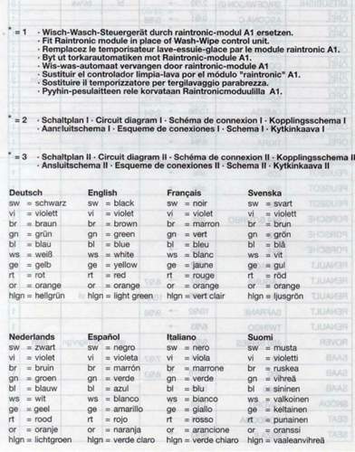

kabelfarben sind:
Blauw/bruin = blau/braun
Zwart = schwarz
Bruin = Braun
Groen = grün
Bruin/wit = braun/weiß

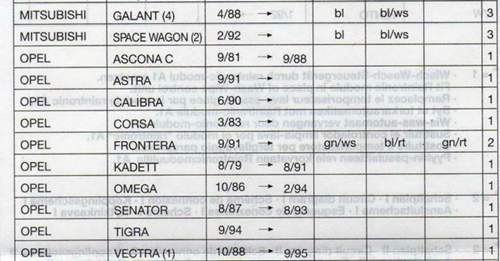

Ist das den wichtig für mich ? weil ich ja das Relai 1=1 Tauschen kan gildet das nicht für anderre modele ? vieleicht ist es besser wenn ich euch noch das zusatz blat mit rein mache .
