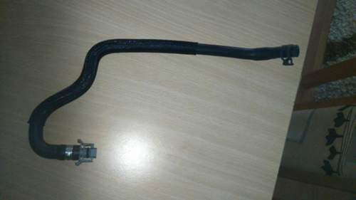

Für alle, die aus der Garantie raus sind und "auf Nummer sicher" gehen wollen, was den unsäglichen Hartplastik-Kühlwasserschlauch angeht - hier die Anleitung für den 1.6er Ecoboost.
1. Beim Ford-Händler des geringsten Misstrauens oder bei einem Online-Teilehöker den "latest und greatest"-Kühlwasserschlauch bestellen. Es gab ungefähr 8 Überarbeitungen dieses Teils. Die neueste Version hat die Teilenummer 5273097, der Schlauch kostet irgendwo zwischen 14 und 25 Euro.
Alle Zubehörteile (Dichtungen, Clips) sind dabei.
2. Motor abkühlen lassen (sonst aua heiß)!
3. Motorhaube auf.
4. Motorabdeckung abnehmen. Ist nur eingeclipst. Nach oben rupfen, dann geht's ruckzuck ab.
5. Nun seht ihr links am Motor den Kühlwasserschlauch. Ich habe zuerst einen Lappen untergelegt, weil Kühlflüssigkeit rauspisst. Hat auch nicht viel gebracht, ist trotzdem rausgepisst.
6. Entfernt die Kabelhalterung vom Kühlwasserschlauch. Einfach bisschen aufbiegen und abnehmen.
7. Mit einer geeigneten Zange die Schlauchklemme des hinteren Anschlusses zusammendrücken und mit der anderen Hand gleichzeitig am Schlauch nach oben ziehen. Ich musste richtig rupfen und gleichzeitig drehen, dann war er ab und es hat richtig aus dem Anschluss am Zylinderkopf gepisst.
8. Neuen Schlauch richtig anordnen (ist vorgeformt, kann man nicht falsch machen) und so weit es geht auf den Stutzen stecken.
9. Mit einer geeigneten Zange die "Sicherung" der neuen, vormontierten Schlauchklemme wegbiegen. Dann machts "Puff" und das Ding sitzt. Gutes Patent.
10. Nachgucken, ob er auch richtig sitzt.
11. Alten Kühlwasserschlauch am Kühlwasserbehälter abmontieren. Dazu mit einem Schraubenzieher die Kunststoffclip-Sicherung vorsichtig aufbiegen und dann abnehmen.
12. Den alten Schlauch nach vorne vom Stutzen am Kühlwasserbehälter abziehen.
13. Wenn Ihr alles richtig gemacht habt, solltet Ihr jetzt einen alten Kühlwasserschlauch mit hinterer Schlauchklemme und vorderem Clip in der Hand haben.
14. Nun wird's einfach: neuen Kühlwasserschlauch von vorne auf den Stutzen stecken, bis die Clips an der Seite einrasten.
15. Den ganzen verschütteten Kühlerschmu mit ein bisschen Wasser aus dem Motorraum/Unterfahrschutz wegspülen. Idealerweise so, dass alles auf das Handtuch läuft, was Ihr auf dem Werkstattboden platziert habt.
16. Motorabdeckung wieder anbauen
17. Ungefähr gleiche Menge der verschütteten Flüssigkeit im Ausgleichsbehälter nachfüllen. Bei mir waren es ca 100-150 ml. Ich habe "nur" mit Wasser aufgefüllt, ggf. sollte man noch Frostschutz zugeben. Muss man ausspindeln.
17. Motor an, Aussteigen, Leuchten und Nachgucken, ob's dicht ist.
18. Probefahrt, zwischendurch nachgucken ob's dicht ist und Kühlflüssigkeitsstand auf Max bringen, bei Bedarf.
Wie immer: ich übernehme keine Garantie und kann nix für Eure zwei linken Hände-falls Ihr welche habt.
Hoffe, die Anleitung hilft. Bilder im Anhang.

Also mein Schlauch bestellt bei Partacus kam heute an, bin grad nur etwas stutzig.
Im ersten Post hier steht Dichtungen, Clips siind mit dabei, ich hab hier nur den Schlauch. Sind die genannten Teile schon mit am Schlauch oder sind die extra?
Alles schon dran!
Der O-Ring am Schnellverschluss und die Schelle an der Rückseite...
Alles klar, danke.
Und vorsichtig mit der Schelle am hinteren Ende. Hab ich so noch nie gesehen.
Das ist ein geniales Patent:
- die ist festgeklebt, dass sie an der richtigen Stelle bleibt
- sobald Du mit der Zange richtig ansetzt, löst sich die vorgespannte Schelle und packt zu. Also den Schlauch vorher richtig aufstecken 🙂

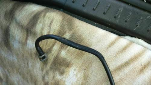

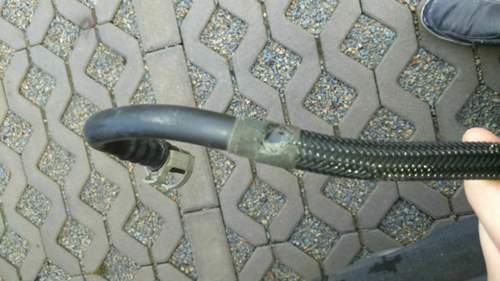

Also ich habe meinen heut tauschen lassen und siehe da, der alte war so gut wie durch.
Ich kann daher auch nur jedem raten ihn tauschen zu lassen.
Verstehe ich das richtig, Du hast vor dem Ausbau des Schlauches nichts gesehen und danach eine (oder mehrere) defekte Stelle gehabt?
Hast Du das Ding noch und könntest evtl. ein Bild machen?
Ja richtig, hatte als er drann war nichts gesehen, eventuell auch nicht richtig geschaut.
Im Endeffekt ist er aber noch recht am Anfang auf Höhe Motorabdeckung sehr ''angefressen''
Keine Ahnung wie ich das übersehen konnte. Foto reiche ich morgen nach, Teil liegt im Auto und draußen ist kalt 😁

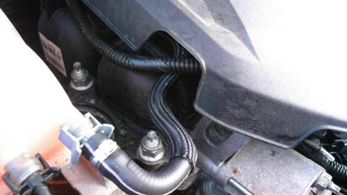

Genau das ist das Problem und der Grund, warum ich den Thread mit der Anleitung aufgemacht habe. Das übersieht man in der Werkstatt beim Ölwechsel leicht und Otto Normalfahrer schaut schon gar nicht unter die Abdeckung. Nach 100000 km ist die Karre hin und vielleicht gibt's ein bisschen Kulanz, wenn man keine Garantieverlängerung hat.
Deshalb: nachschauen und ggf. tauschen!!!
Auch beim 1.6er Ecoboost!
Hier die Bilder, hab auch eins gemacht wie der Schlauch jetzt verlegt ist, damit sollte die Gefahr kommplett gebannt sein.
