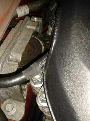

Wie gesagt, ich hatte das Ende März/Anfang April vor der letzten Inspektion gesehen und auch moniert. Nach meiner Erinnerung war das Schlauchnetz an der Kante der Motorabdeckung gescheuert - das passt ja auch dazu, dass das Netz nur an der Oberseite beschädigt ist.
Habe gerade noch mal die Rechnung rausgekramt, da steht: "Überlaufschlauch i.o. Abdeckung überarbeitet".
Schien damals also kein Problem des Schlauches zu sein.
Das Netz ist übrigens (zumindest an den Enden) beweglich, ist das dann wirklich schon die neue Version, auch in Anbetracht des Baudatums?
Also augenscheinlich ist es der neue. Mein Focus ist von 05/2011.
Da der Schlauch schon die EPDM-Version und nicht das steife Rohr ist, würde ICH das Netz mit ein paar Lagen selbtverschweißendem Isolierband flicken, solange das Gummi vom eigentlichen Schlauch noch intakt ist. Und dann alle paar Monate mal druntergucken, ob es schon wieder angekratzt ist oder nicht.
Würde es nicht mit Panzertape machen, weil sich der Schlauch im Betrieb ausdehnt und weich wird und wenn da das knallharte Klebeband drum ist...naja wie bei Verstopfung wenn der Darm reißt :-)

Ganz einfache Lösung!Flex holen an Abdeckung großzügig die Ausparung vergrößern.Anstatt da irgendwas um den Schlauch zu fummeln.

So habe den Schlauch gerade gewechselt . Musste dabei Feststellen das er beim Vorbesitzer anscheinend schonmal erneuert worden war. Mein Cmax ist baujahr 12 und der alte Schlauch hatte ein Datum von 02.14 . Es war aber die alte Version ! Dann war der Schlauch nach 2 Jahren wieder fast durchgeschliffen.
Habe den neuen Schlauch montiert und dabei ist mir aufgefallen das dieser an dem Kabelstrang anliegt .Der Kabelstrang
ist je hart gerippt. Damit es hier auch keine Scheuerstellen gibt habe ich den mit Moosgummi gepolstert. Siehe Bild.
So ich glaub da ist jetzt Ruhe !
Gute Fahrt.
