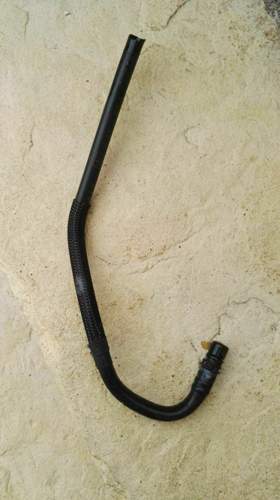

So, meiner ist heute beim Übergang vom dünnen auf den dicken Teil gebrochen! Zum Glück ist nicht weit gefahren worden und ich habs rechtzeitig gemerkt da ich Frostschutz für die Waschanlage nachfüllen wollte.
Habs gleich gerochen das da was nicht stimmt, Kühlwasser war nur etwas unter Min. also noch vorhanden. Hat anscheinend auch nur getröpfelt.
Der neue Schlauch ist beim FFH bestellt, wird heute Nachmittag getauscht. Fahren darf ich nicht 😁
Glück gehabt, Courghan.
Hast Du ein Foto davon?

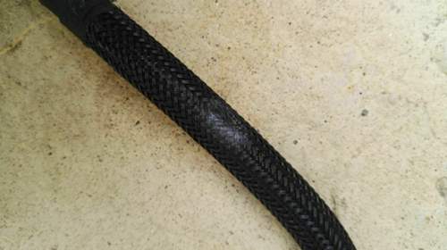

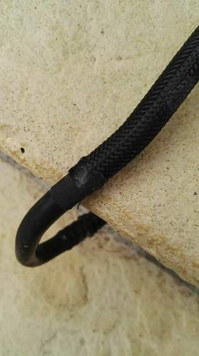

Ja sicher. Man sieht auch das er schon an mehreren Stellen die so nicht einsehbar sind beleidigt ist.
Img-20161108-125815
Img-20161108-125825
Img-20161108-125834
Das ist eine ältere Version aus PA12 (Nylon), also einem relativ uneleastischem Kunststoff. Wie immer an der Nahtstelle aufgebrochen.
Die Scheuerstellen kommen dazu...
So, neuer Schlauch ist verbaut und Kühlwasser ist wieder aufgefüllt.
Wechsel hatte ich in 5 Minuten erledigt. Das kann jeder der ne Kombizange zuhause hat, selbst mit 2 linken Händen und wo eine nur 3 Finger hat.
Kostenpunkt Schlauch mit 1l Kühlflüssigkeit 26.-
Ich rate jedem der den alten Schlauch hat das zu machen oder machen zu lassen. Die nicht mal 30.- sind es im Gegensatz zum möglichen Schaden der entstehen kann allemal wert.
Und ich hatte nochmal Glück 😉

Was ich als Ing Maschinenbau noch sehr interessant finde:
In den gängigsten Tabellen finde ich PA12 mit Einsatzbereich bis ~100°C angegeben, bei guter Chemikalienbeständigkeit.
EPDM liegt bei ~120-130°C - Wenn man die Strahlungswärme vom Motor noch ignoriert, hat das Kühlmittel hat schon 105°C!!!
Das muss auf die Lebensdauer gehen!!!
Sieht man auch gut dran, dass neben den Scheuerstellen wegen der dusseligen Verlegung vor allem das Aufreißen längs der Naht gefährlich ist!
