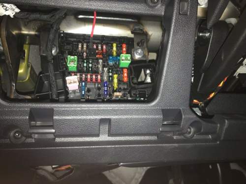

Im Nachrüstzsatz ist wirklich alles dabei was man benötigt, jedoch habe ich mich entschieden anstatt die mitgelieferten "Quetschschrumpfverbinder" lieber zu löten und mit Schrumpfschlauch zu isolieren. Erschien mir sicherer, zudem hatte ich keine geeigente Zange zum verquetschen zur Hand. Ansonsten habe ich mich in allen Punkten an die Anleitung gehalten.
Zum Ende jedoch stand ich nochmal vor einem riesigen Problem. Die Weiße Einzelader (Spannungsversorgung 12+), welche am Sicherungskasten am Steckplatz 18 eingesteckt werden sollte. Ich bekam den Sicherungskasten ums Verrecken nicht unterm Amaturenbrett raus und konnte somit auch die Verriegelung nicht herraus ziehen. Deswegen habe ich die Leitung vorerst am Steuergerät für Informationselektronik (da wo auch die Masse abgegriffen wird) angeklemmt. Ich weiß, das ist Pfusch, wegen der selektivität der Absicherung, aber ich werde das die nächsten Tage noch umbauen, sobald ich weiß wie ich den Sicherungskasten heraus bekomme. Im Elsawin wird geschrieben, dass man sie Schalttafel ausbauen muss, in der Nachrüstanleitung steht aber als Hinweis, dass es nicht nötig ist!
Wenn mir da noch jemand helfen kann wär ich sehr dankbar! 🙂

So es ist vollbracht, aber es war doch letztendlich nicht so einfach wie gedacht. Das größte Problem war das einpinnen im Sicherungskasten im Steckplatz 18. Schon die Verlegung bis dahin gestaltete sich schwierig aber da bei meinem Sicherungskasten der Entriegelungshebel anscheinend schon ab Werk weggebrochen war hatte ich eigentlich gar keine Chance da einzupinnen. Nach Überlegung nun vielleicht die einfache Variante des anschliessens an der Haupteinheit zu übernehmen entschloss ich mich letztendlich durch entfernen der Verriegelung am Pin 18 doch dort einzupinnen und den Kontakt zusätzlich durch einen Industriesekundenkleber zu sichern. Auf jeden Fall ist der Sicherungskasten im Golf 7 ein Kapitel für sich und möglicherweise gibt es deswegen sehr wenige dokumentierte Nachrüstungen, zumal sich die Stecker am BCM irgendwie ohne Zerstörung des Verriegelungsmechanismus anscheinend nicht lösen lassen. Eben dieses BCM verhindert einen einfachen Ausbau des Sicherungskastens da es direkt seitlich an diesem hängt. Ich konnte aber leider nirgends eine Demontageanleitung finden. Hätte gern noch Nebelscheinwerfer, Türwarnleuchten und Fußraumbeleuchtung für mein Frauchen nachgerüstet aber ich glaube das erspare ich mir lieber obwohl es mir eigentlich Spaß macht. Bei diesem Auto sind Nachrüstungen meiner Meinung nach nicht gerade einfach, zumindest von unserem Sharan 7N kenne ich das ganz anders und es gab damals auch vielleicht viel mehr Hobbyschrauber.

Bin auch an Pin 18 gescheitert. Hab’s 4 Stunden probiert. Hatte den Tacho zwar nicht raus, dafür untenrum alles los. Hatte die Ader mit nem zugdraht reingezogen, aber die Verriegelung wollte ums verrecken nicht los. Hab mir einen ‚stromdieb‘ für den sicherungskasten gekauft und den Abgriff nun nach vorne rausgeführt anstatt nach hinten. Ist also technisch auch 100%, da eigene Absicherung. Optisch natürlich doof.
Habe nun mittlerweile so ziemlich alles nachgerüstet, wobei bei meinem Mj 2016 die Fußraumbeleuchtung irgendwie nicht freizuschalten geht ( hab sie jetzt an die Schalterbeleuchtung mit drangehangen). Hätte ich mir den Sicherungskasten vorher etwas genauer von der Rückseite angesehen ( hatte leider zu spät Fotos von der Rückseite gemacht) dann wäre das Einpinnen mit vorheriger Entriegelung wahrscheinlich auch mir gelungen. Man muss sich anscheinend manchmal einfach etwas mehr Zeit lassen.
