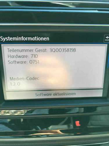

Kann man mit sicherheit im Compositon Media eine Rückfahrkamera nachrüsten?
Habe das 3Q0035819B und die pins 12 und 6 sind vorhanden jedoch sagen manche ich hätte keinen Video Eingang.
Danke für eure Hilfe
Hat es schon jemand beim Golf 7 mit Composition Media (3Q0035819B) erfolgreich eine Rückfahrkamera nachgerüstet?
In diesem Forum schreiben manche es geht und mache es geht nicht??

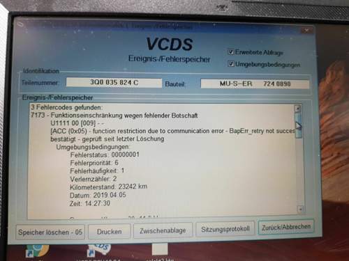

Hallo benötige dringend eure Hilfe.
Ich habe heute mein Radiosteuergerät von
3Q0035819B auf
3Q0035824C
getauscht (natürlich Komponenten Schutz vom Freundlichen löschen lassen) jedoch habe ich folgenden Eintrag im Fehlerscheicher.
7173 funktionseinschränkung wegen fehlender Botschaft.
Habe das Steuergerät hauptsächlich wegen einer Nachrüstung einer Rückfahrkamera getauscht die leider trotz erfolgreicher Codierung auch nicht funktioniert.
Bitte um eure Hilfe.
Danke
Gruß Stefan

Sorry wird nicht wieder vorkommen, bin aber gerade am verzweifeln.
Hier der Scan trotzdem danke für eure Hilfe .

Wurde das neue Radio korrekt angelernt?
Oder anders gefragt: Hat das Fahrzeug den Lane Assist & ACC überhaupt?
Der Fehler "Rear-view camera (0x0B) - function restriction due to communication error - BapErr_retry not successful" spricht dafür, dass die RFK High codiert wurde, der erste ("Rückfahrkamera - kein Signal"😉 dagegen sagt, dass die RFK Low nicht erreicht werden kann. Was wurde nun nachgerüstet? :I
Ich habe genau die selben Codierungen wie vorher übernommen ich habe keinen lane Assist und kein ACC jedoch kann ich das in diesem Steuergerät nicht codieren?
Ich habe die Kamera Low nachgerüstet und im Steuergerät 5F bitte 19 bit 4 codiert.
Müsste so stimmen oder?
@steff0083 schrieb am 05. Apr. 2019 um 21:7:40 Uhr:
Codierung das eine und wie sieht es mit deinen apks aus?
