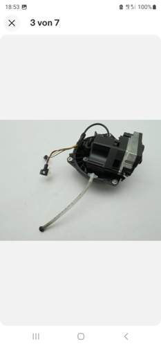

Aber der Anschluss ist im alten Emblem
Da steckt der 2 polige stecker
Oder muss ich das auch umbauen ? Vom alten ?
Das steht nicht auf der Kamera,ob die parametisiert ist. Wenn das das nicht speziel von kufatec angegeben ist,wird sie das wohl nicht sein. Irgendwie verstehe ich nicht,was du mit Kabel und altes Emblem meinst.
Kein 2 poliger anschluss
An dem Kabelbaum ist ein 2 poliger Stecker und ein 4 poliger . Ich finde aber keine Steckverbindung für den 2 poligen oder muss ich was vom der alten Kamera umschrauben auf die neue ?
Bei mir brauchte ich nichts um Schrauben. Da waren alle Verbindungen da. Du musst doch den 2 Poligen Stecker auch an der alten Kamera gehabt haben.
Was sagt denn die Anleitung von kufatec?
Hast du einen leitungssatz mit dazu bekommen? Denn dort ist der polige Stecker mit dran.
Ok. Habe nun gerade gelesen das du einen Kabelsalat hast. Da ist ja anscheinend ein 2 poliger Anschluss. Da sollte der vom Schloss in der heckklappe rein.
