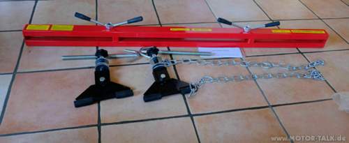

bei meinem M54 B22 sind wohl beiden Motorlager defekt, der Motor hat sich schon nach vorn bewegt, der hat jetzt fast 328.000 Km gelaufen. Wie tausche ich die am besten. Habe die beiden Lager eben schon von Lemmförder bestellt benötige ich dafür noch eine Kotflügelmotorbrücke? Wie hebe ich den Motor nach dem lösen der beiden Lager an wo setze ich die Ketten der Brücke am Motor an?

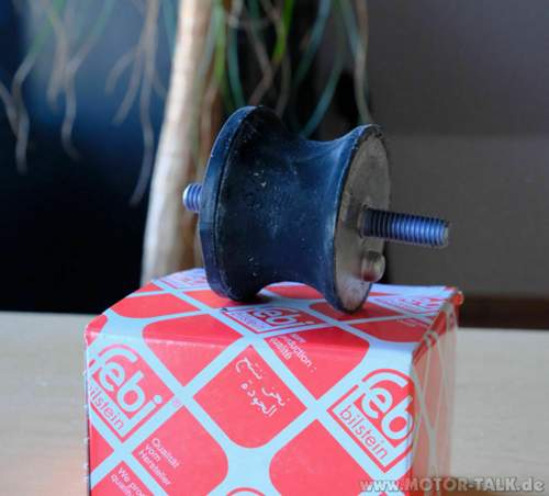

Man kann es mit einer Getriebe Stütze oder mittels Wagenheber auf der Grube mit einer Bohle drunter abstützen. Ich schaue nachher mal ob man den Halter vom Getriebe auch rechts ohne Demontage vom Auspuff abbekommt. Das könnte was eng werden. Hab gestern die beiden Getriebelager abgeholt, die sind von Febi😠 Ok besser als alte kaputte Lager.
Dscf3513
Habs im Frühjahr gemacht, mit Motorheber ganz easy. RECHTER Motorträger muss raus, Motor ca. 5cm anheben. AUFPASSEN, Klimakompressor kommt dem Kühler nahe.

Du hast jetzt beide Lager getauscht? Ich muss doch nur die beiden Lager links und rechts unten und oben Lösen dann anheben bis die frei sind und tauschen, dann wieder festschrauben?
Ja, wobei beim Hochheben des Motors die ca. 5cm Hubhöhe nicht ganz gereicht haben, ich musste dann den Motorhalter rechts abmachen (geht einfach). Pass aber auf, beim Motoranheben kommt der Klimakompressor sehr nahe an den Kühler!

Ach dann hast Du den kompletten Halter der Gummilager abmontiert, ich schaue mal. Der Heber ist heute angekommen, der sieht ähnlich aus wie Deiner. Man sollte dabei wohl auch den Kasten vom Klimafilter abmontieren, so bekommt man noch was mehr Hubhöhe hin.
Dscf3658
